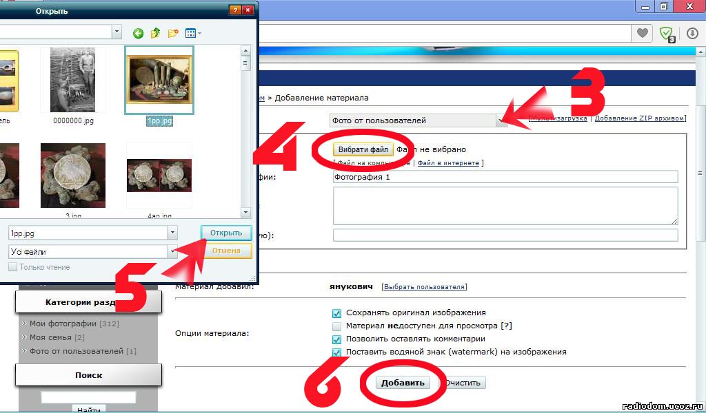

Многие спрашивают как добавить фото в Фото-альбом  http://radiodom.org/photo/  Сделал "инструкцию" по этому вопросу. Вот первый способ.
Если опять не будет получаться, сделаю "второй способ". smile

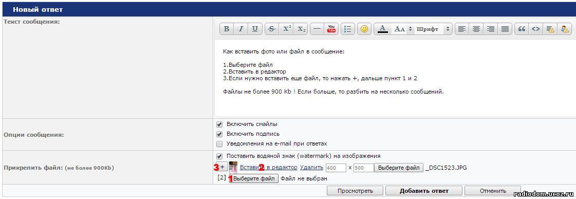

Как вставить фото или файл в сообщение:
Прикрепления: 2562623.jpg (96.6 Kb)

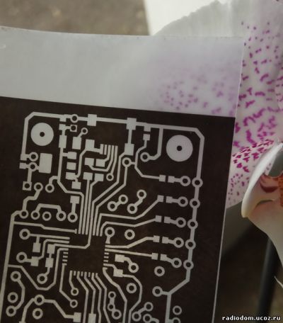

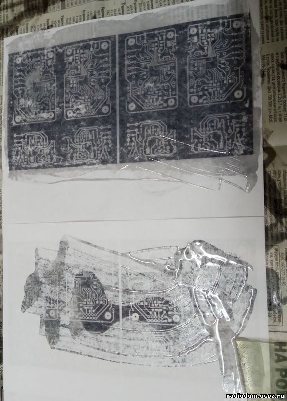

Колега надрукував мені шаблони на звичайному папері  на лазерному принтері. Шаблони вирішив просочити епоксидкою, і вийшло чудово, за такий метод ніде не чув, але вийшло гарно, ділюсь результатом.
Сам процес: приготовлену смолу гумовим шпателем розмазуємо по папері щоб не було видно її натікань, сушимо. Все.

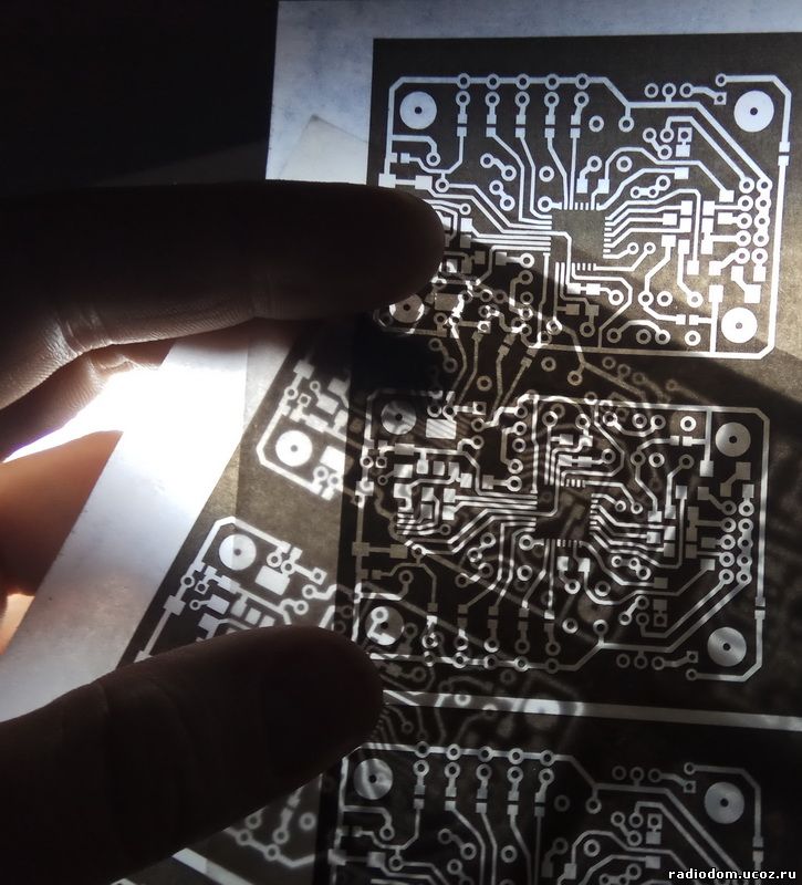

До епоксидки добавляв каплю платсифікатора, але і без нього все буде добре. На нижньому аркуші видно де тільки налив епоксидку, де її не має рисунок шаблону навіть трохи не просвічується. На верхньому аркуші уже видно газету через папір. Головне вигнати залишки епоксидки з поверхні. щоб не було натікань.
уже висушені шаблони
на цій світлині краще видно результат

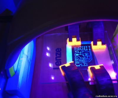

Засвічував УФ лампою для манікюра (не дарма жінці подарував), всього лише 43 секунди, дуже сильні УФ світлодіоди у ній.
Саме головне тут звичайно час дії УФ на фоторезист. Лампа така: https://ru.aliexpress.com/item....ifyAB=0

2) хотів підігріти баньку з хлористим залізом і заснув, баня кипіла, розбудила жінка, АЛЕ плата вижила! чуть перетравилась, і доріжки стали тонші, шоста фотка не вміщається....
