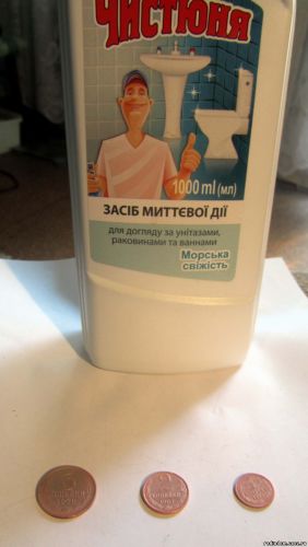

| Нашел на Ютубе интересные эксперименты LandS2004 по чистке монет: https://www.youtube.com/playlis....0-_CtoH
Чистка медных монет аммиаком: https://youtu.be/gsjl7xnEISI
Чистка монет Стиральный порошок: https://youtu.be/ls2UPhp0huo

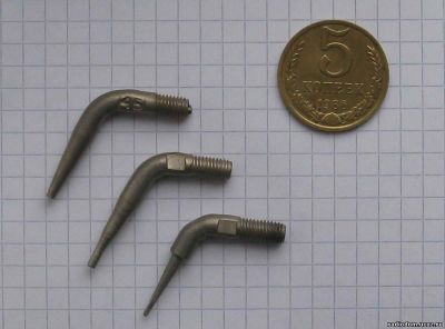

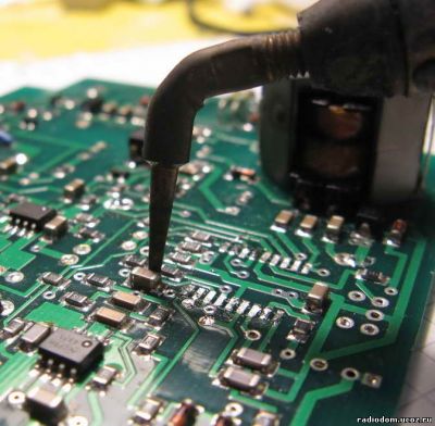

| Чем я паяю СМД. Представляю вам профессиональный паяльник из прошлого века. Называется "Электропаяльник с терморегулятором ЭТ-36". В паспорте написано - для изготовления радиоэлектронной аппаратуры в условиях опытного и серийного производства. Рабочее напряжение 36В , мощность до 40W.
Ремонтопригодный , нагреватель - проволока нихром 0,25мм . Встроенный регулятор удален. Применяется самодельный блок питания со ступенчато переключаемой мощностью нагрева на 2 паяльника. Используются медные жала с покрытием никелем , резьба М5 .
Работаю практически всегда изогнутыми жалами , при этом кисть руки с паяльником опирается на стол и возможно комфортное выполнение работ с мелкими деталями СМД. Ручка паяльника хорошо теплоизолирована. Сами жала достаточно длинные; жало при пайке расположено почти вертикально , с небольшим наклоном .
Температуру жала устанавливаю 250-270 градусов . Припой ПОС61 . Флюс использую исключительно ФКСп ( 25-30 % канифоль сосновая , остальное спирт этиловый 96% из аптеки ). Содержится в небольшой бутылочке от лака с кисточкой в крышке.Этот флюс отмывать не обязательно , разве что для красоты . Перед пайкой флюс наносится на часть платы ; пинцетом устанавливается деталь , которая прижимается к контактным площадкам заостренной деревянной палочкой ( палочки для шашлыка , отламываем 10см )и паяем. Пользуюсь самыми дешевыми очками бинокулярными MG81005. Так как припой в наличии только диаметром 1,5мм , а для пайки СМД его требуется совсем немного , приходится круглый пруток расплющивать плоскогубцами до толщины около 0,5 мм - тогда удобнее брать малое количество припоя. Вариант жала для демонтажа.
В природе существуют не только китайские паяльники

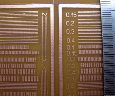

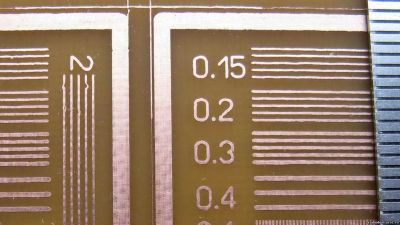

| Первая попытка работы ЛУТ с самоклейкой BUROMAX (случайно нашел в шкафу пару А4 ).
В основном все дефекты - при печати на бумаге .
После отслоения от стеклотекстолита на бумаге тонера не было. Цифры возле длинных линий - ширина дорожки в Layout , шаг 0,625. Короткие вертикальные линии - тест на ширину зазора .
Видно , что линии 0,15 и 0,2 немного шире чем рисовал. Пока получается лучше чем я ожидал. Можно будет попробовать мелкие платы с дорожками 0,25-0,3

4ff5fd2 | Дата: Четверг, 17.01.2019, 20:03 | Сообщение # 143 |
Сообщений: 634
| TCB, Принтер HP LaserJet P1005 старенький , еще с пробным картриждем , так как печатаем дома до 500л/год . Правда менял фотобарабан , магнитный вал , лезвие дозирования . Заправляю тонером SCC TRHP1005 -80BOS3. Плотность в настройках принтера - на 1 деление меньше максимума , разрешение 1200dpi , экономия тонера отключена , система W7. Качество печати хорошее. Из Layout печатаю сначала на виртуальный принтер Foxit PhantomPDF Printer , тоже 1200dpi . Температура при ЛУТ - около 180 град , выдержка ~3мин . Давление около 10кг / кв дециметр площади платы (утюг + гантеля . Сверху платы 2 бумажных салфетки в 2 слоя с объемным тиснением , потом теплорассеивающая алюминиевая пластина с плоской поверхностью (подошва утюга не идеальна ) и старенький утюг с терморегулятором . Сама плата через 3-4 бумажных салфетки на книге . Реально температуру платы не измерял , только температуру пластины. Распечатывал на подложке от самоклеющейся бумаги только 1 раз , для пробы. Отслаивал от платы после полного охлаждения . Плата еще и отмокала вместе с другой (для монтажа ) , в которой применялась тонкая мелованная бумага. Расписывая подробно , потому что не знаю как и что влияет на процесс Добавлено (22.01.2019, 16:19) --------------------------------------------- Проапгрейдил свой старый компьютер - на плату P5K вместо процессора E7200@2.53ГГц , который 10 лет проработал на 3,3 ГГц , установил Xeon5450@3.0ГГц - тоже теперь на 3,3 ГГц . Xeonы уже подешевели до 500 гривен и я не смог пройти мимо . Система на SSD , цена на который за год уменьшилась вдвое . Я о том, что если на ПК нет игрушек и ресурсоемких программ, то при удачном апгрейде можно отказаться на некоторое время от покупки нового компьютера. Тем более что особой эволюции в процессорах не происходит (только в ценах)

| Продолжение темы о ЛУТ http://www.radiodom.org/forum/6-16-28452-16-1547732530 Пару лет использую такую подготовку платы : - вырезаю заготовку из стеклотекстолита на 15-20мм больше габаритных размеров платы - убираю дефекты по краям заготовки напильником - зачистка и обезжиривание заготовки кухонной губкой (жесткой стороной) + Cif обычный или Ultra White - отмывка и затем сушка бумажной салфеткой - нанесение максимального количества царапин на меди наждачной бумагой зернистостью 800. использую PS8A P800 автомобильную, прижимаю бумагу с небольшим усилием. - отмывка заготовки х\б салфеткой смоченной спиртом этиловым - после травления платы и удаления тонера растворителем - подготовка платы к лужению - опять отмывка кухонной губкой (жесткой стороной) + Cif.
Применение наждачной бумаги зернистостью 800 позволило уменьшить количество краевых дефектов на контактных площадках и проводниках платы.Печать на подложках этикеток BUROMAX А4 намного улучшила качество и уменьшила трудоемкость изготовления.Добавлено (04.11.2023, 06:52) --------------------------------------------- зы. царапины на меди наждачной бумагой наносить в разных направлениях
