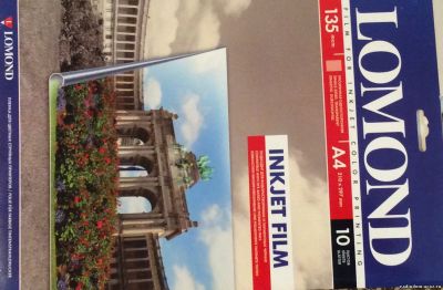

| Я печатаю шаблоны на струйнике пленка ломонд дорожки 0,2 мм без проблем принтер мой к пленку не видит,приходится по краю полоску малярки клеить

| 0,2 це чудово! Я теж хотів робити на плівці, але не знайшов хто б в нашому місті надрукував, всі якісь перелякані. Ще може в 2 точки не заходив

Пленка есть и для лазерных принтеров (я сейчас на ней печатаю). Но плотность печати получается не очень хорошей, а жирней современные принтеры печатать не хотят ни в какую... Приходится заниматься еще "уплотнением"
