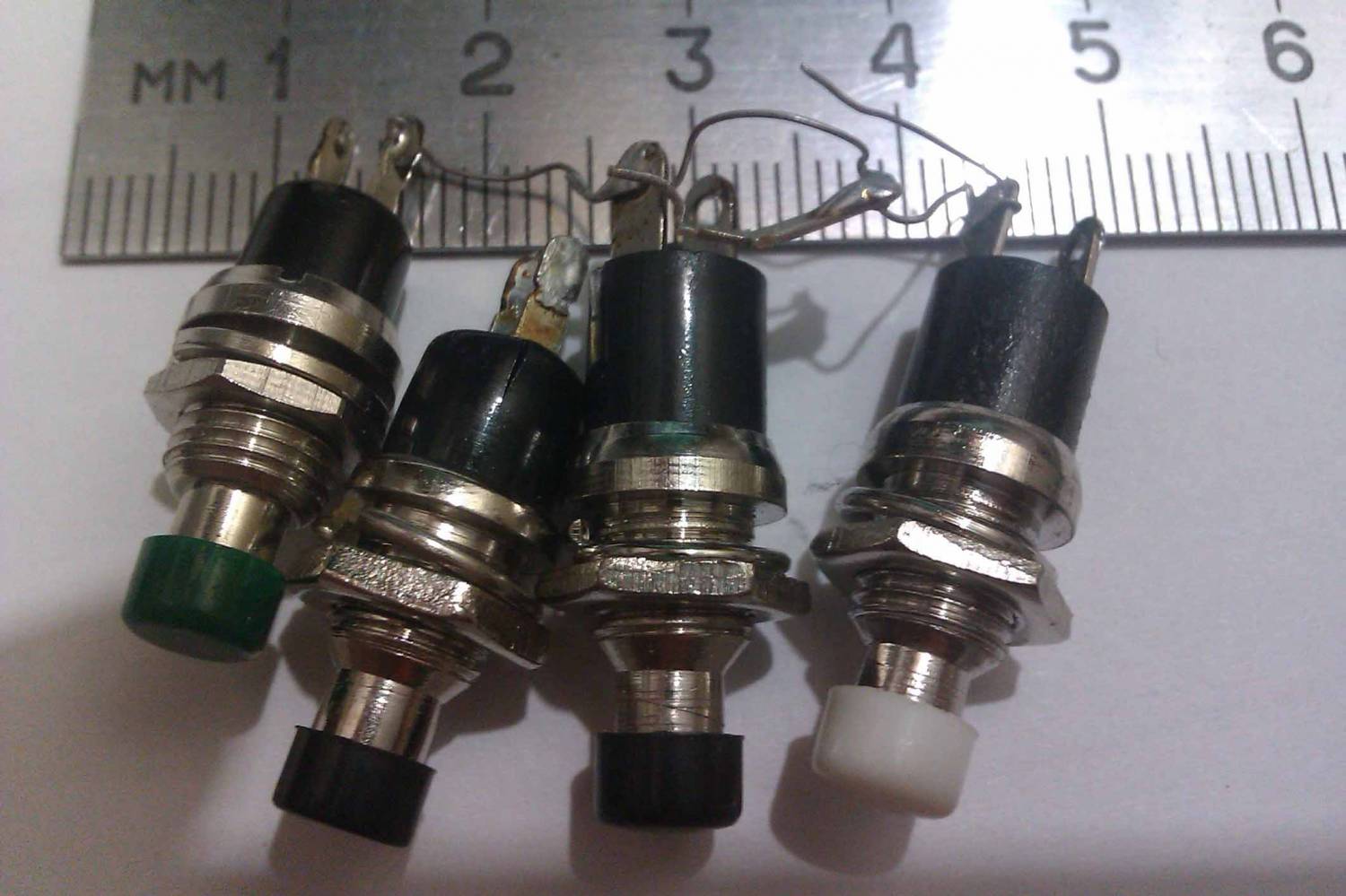

Когда ходил по базару подбирая комплектацию для КРОТА попались, на вид, неплохие кнопочки
- не большой габарит, не надо морочиться с креплением.
Но при работе выяснилось, что они плохо контачат при нажатии. Ладно думаю проведу испытания поменяю, все равно конструкция не нравится надо переделывать.
И вот сегодня, наконец, выбрался на испытания. Пришли на место (а это почти 5км пешком), собрал МД и
это буквально после третьего нажатия. На этом мои испытания закончились!
Будьте внимательны, не применяйте эти кнопки!!!
Прикрепления: 6484295.jpg (122.6 Kb) · 9764995.jpg (164.4 Kb)

Взял точно такие же для клонаПиАйВи,только наконечники зеленые.Присоеденяюсь к вышесказанному.Первая сырость и контакта нет.Давить нужно так что корпус деформируется.Ох не для МДстроителей эти кнопочки.

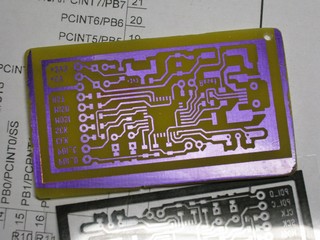

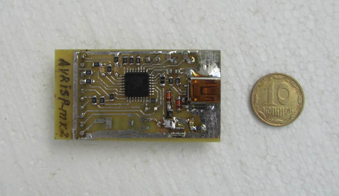

Мой опыт изготовление печатных плат фотоспособом.
Буквально полтора года назад у меня встал вопрос – каким способом проще и лучше сделать печатную плату (как раз захотелось сделать КРОТа). Решил испытать фотоспособ. Остановился на пленочном фоторезисте ПФ-ВЩ-50. Как оказалось все гораздо проще, чем я ожидал.
Нанесение фоторезиста:
- заготовку зачистить (заготовка должна быть больше платы так что бы со всех сторон оставалось поле не меньше 5 мм);
- обезжирить порошком для чистки посуды (порошок на мокрую тряпку и тереть заготовку). В результате медь после промывки должна быть равномерно смочена водой;
- по мокрому накатать заранее приготовленный кусок фоторезиста. Подевается защитная пленка с одного края, освободившийся фоторезист прикладывается к заготовке и далее постепенно снимая защиту сразу прижимаем фоторезист (снимать сразу всю защиту, а затем прижимать пленку на форумах не рекомендуют). Далее прикатываю фотоваликом – за счет того, что заготовка мокрая пузырьки воздуха легко выдавливаются. Прогреваю феном при температуре 120 градусов и опять прикатываю. (Пишут, что хорошо для этих целей использовать ламинатор, но сам не пробовал за неимением оного). Все это делаю при слабом не прямом свете;
- ложем подготовленную заготовку, на нее фотошаблон (негатив), прижимаем стеклом (я использую стекло толщиной 8 мм – не надо доп. груза)
- теперь засвечиваем УФ лампой. Расстояние и время определяются экспериментально один раз под свои условия. Зависит от типа примененной лампы (я применил компактную УФ лампу на 26Вт) и из чего будет фотошаблон. Как выяснилось фотошаблон можно изготовить на обычной офисной бумаге, которая после пропитки обычным подсолнечным маслом становится прозрачной для УФ. Результат меня очень даже устроил, конечно, если делать платы и очень тонкими дорожками могут возникнуть проблемы, тогда надо будет использовать специальную пленку. Еще один момент, что бы повысить контраст шаблона после лазерного принтера прогреваю его феном – картинка становится более насыщенной и контрастной. Фотошаблон ложится краской к фоторезисту, чтобы не влияла толщина подложки и конечно напечатан должен быть зеркально;
- после экспонирования прогреваю феном (120 градусов) и снимаю вторую защитную пленку (местами она может сняться с неэкспонированными участками);
- проявка. На 250 мл воды – 1 ч.л. кальцинированной соды. Во время проявки прохожусь по плате не жесткой кисточкой;
- травлю в хлорном железе
- промывка и снятие фоторезиста хим. или мех. Способом.
Для определения времени засветки я сделал пробный фотошаблон и при экспозиции постепенно его открывал. После проявки выбрал лучший участок.
Все получилось с первого раза. Главное хорошо подготовить заготовку и тщательно прикатать фоторезист.

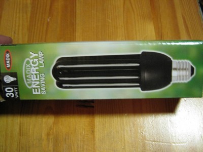

Главное выбрать правильную лампу!!! Если купюры светятся, это оно. Есть лампы с черными колбами, но не ультрафиолет. Я купил сначала подобную. Купил настоящий ультрафиолет и с первого раза все получилось. Правда зеркально. Зато маленький, но опыт. Еще раз спасибо TCB.  Буду дальше осваивать. Спасибо за внимание.

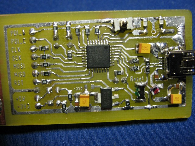

Результатом освоения фоторезиста и AVRStudio, получился программатор  AVRISP-MKII_8MGz. С 5й версией не пошел, с 4кой(v 4.19) все срослось вмиг. Так, что готов шить все AVRы которые шевелятся. Спасибо за внимание.
