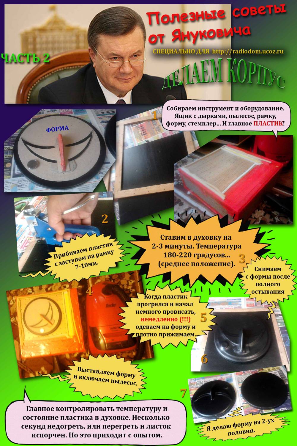

| Предлагаю для Вашего внимания вторую часть по изготовлению датчиков. Эта часть посвящена вакуумной формовке. На картинке вроде все ясно, но дам еще немного пояснений. Пылесос должен быть мощным. Когда пристреливаете пластик к рамке стемплером, расстояние между скобками составляет 4-5см. В духовке рамку размещать так, что-бы полистирол не соприкасался с стенками жаровни. Пластик вставлять в прогретую духовку. Ящик с дырками, должен быть герметичным. Когда будете заниматься вакуумной формовкой дома, не переживайте, вонять паленой пластмассой не будет.
Себе делал корпуса, специально с одним ухом. Так, при зажатии крепежным болтом, не деформируется корпус и не уходит баланс. Прошу прощения за качество фото, все делал телефоном (так-как фотика украли).
Если кому нужен пластик (полистирол), обращайтесь http://radiodom.ucoz.ru/forum/9-33-1
