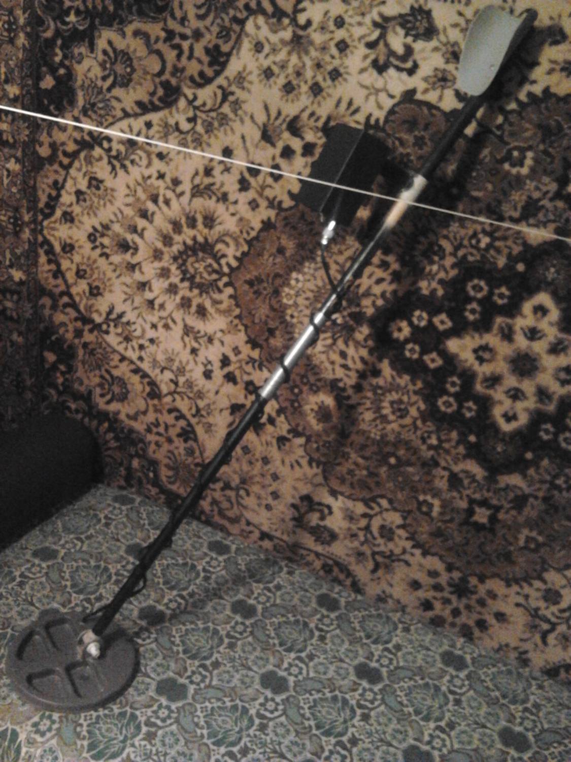

Вот собрал крот-м, хочу поделится конструкцией штанги, и корпуса датчика. Может кому пригодится:
2 колена с удочки+ 2 тройника полипропилена д20+15 см труби полипропилен д 25 для крепления подлокотника к углепластику удочки + кусок канализационной трубы для подлокотника+ручка от сломаной китайской болгарки+хомут+2самореза для крепления подлокотника+ пластиковый болт от кришки унитаза+ мд КРОТ-М в корпусе+эбоксидка+датчик ДД д25 (корпус самопал сделаный с той же канализационной трубы что и подлокотник с помощью пылесоса и духовки)+немного времени и фантазии.
Как то так...
PS Прошу строго не судить, контсрукция получилась удачной, прочной (не шатается и не гнется как полипропилен) хорошо лежит в руке.

AndrewДата: Вторник, 02.04.2013, 10:50 | Сообщение # 27
А Крот какой 1 или 2?  Катушку сами делали?
San_SeyДата: Вторник, 02.04.2013, 18:09 | Сообщение # 28
Сообщений: 36
Катушку делал сам. (Корпус под ДД 25 - термовакуумная формовка, тоже делал сам, правда форма из фанери, потому и не ровный корпус катушки, на фото видно.
ещё для напарника зделал корпус кольцо Д25 - оно уже поровнее, форма зделана из металопластиковых труб. Материал для формовки
использую ПВХ канализационные трубы  Д110).
На фото Крот1. Крот2 планируется в ближайшем будущем, ждем заказ.
