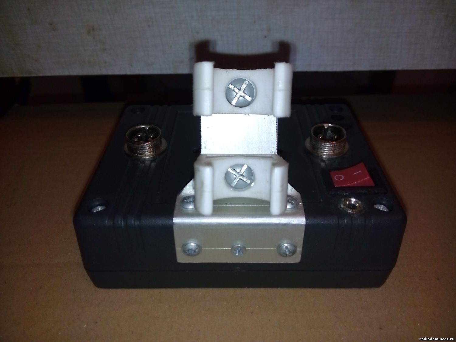

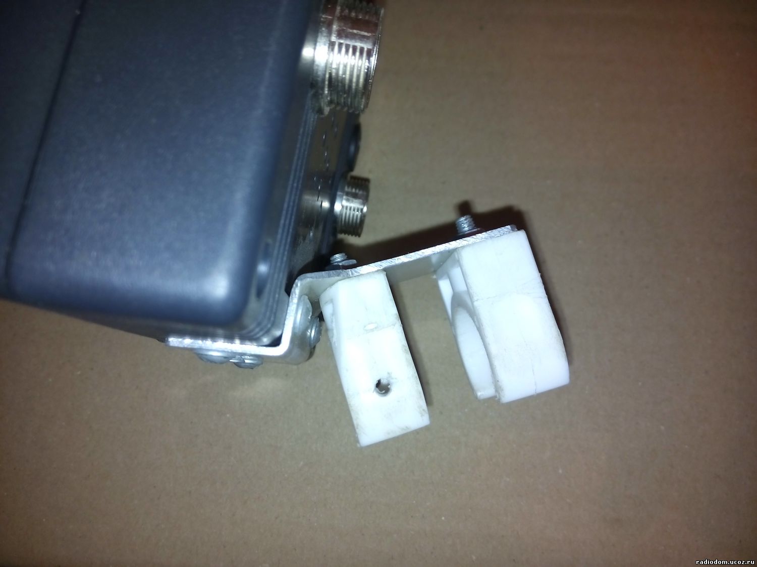

realДата: Суббота, 17.10.2015, 21:05 | Сообщение # 92
Сообщений: 195

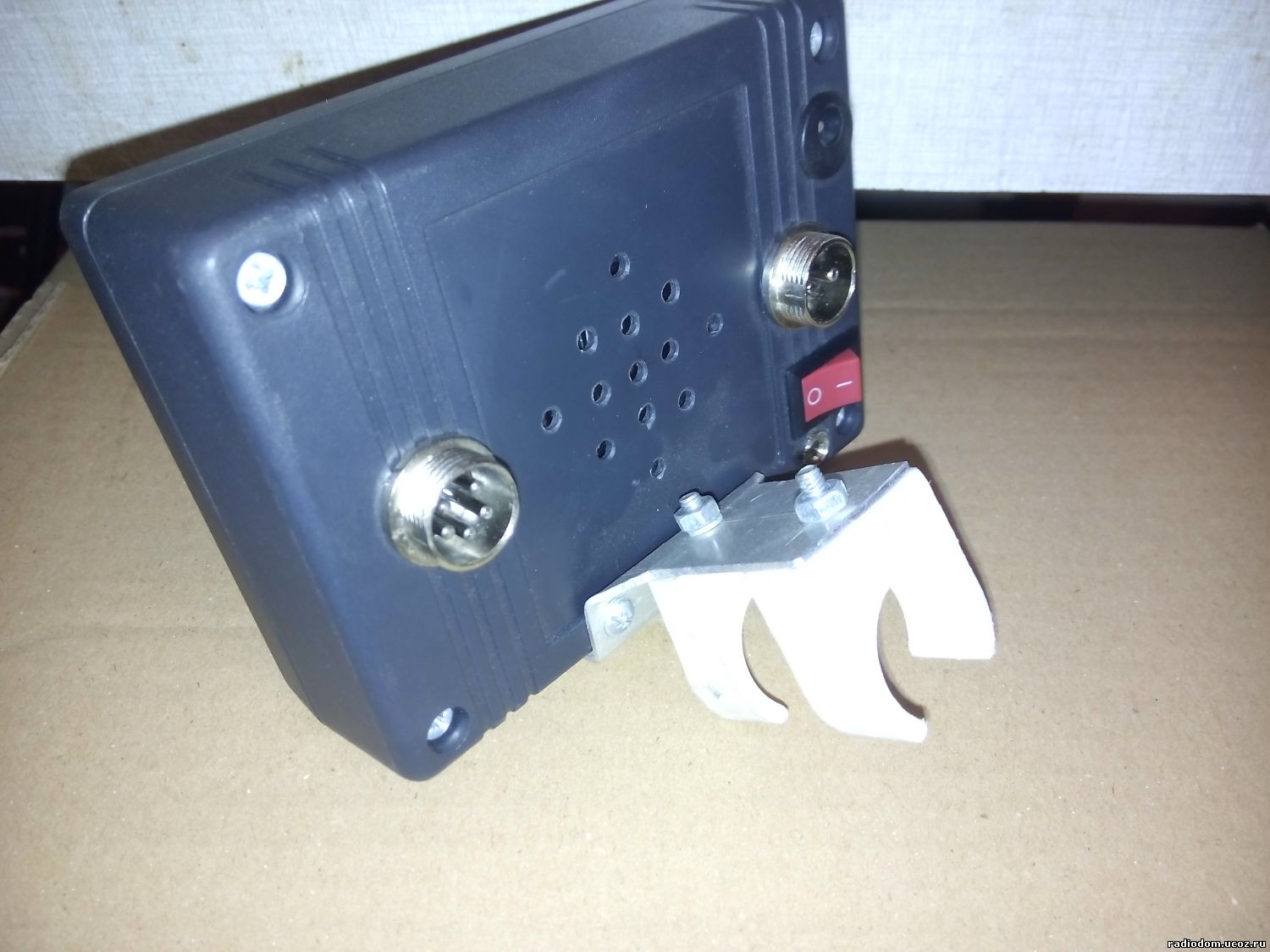

Сделал себе планку крепления под углом. Реально удобная вещь. Теперь экран смотрит прямо в лицо, кнопки находятся ближе к пальцам. Рекомендую.
Прикрепления: 1379420.jpg (81.9 Kb) · 5930690.jpg (111.9 Kb) · 2061013.jpg (80.4 Kb)

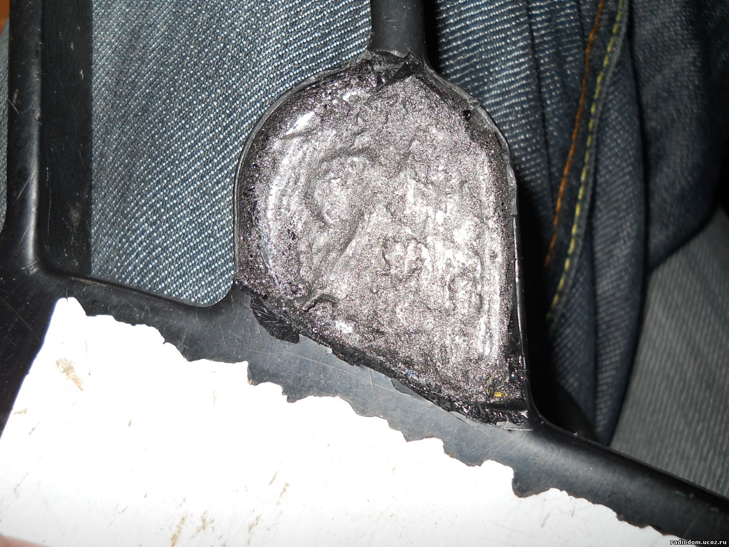

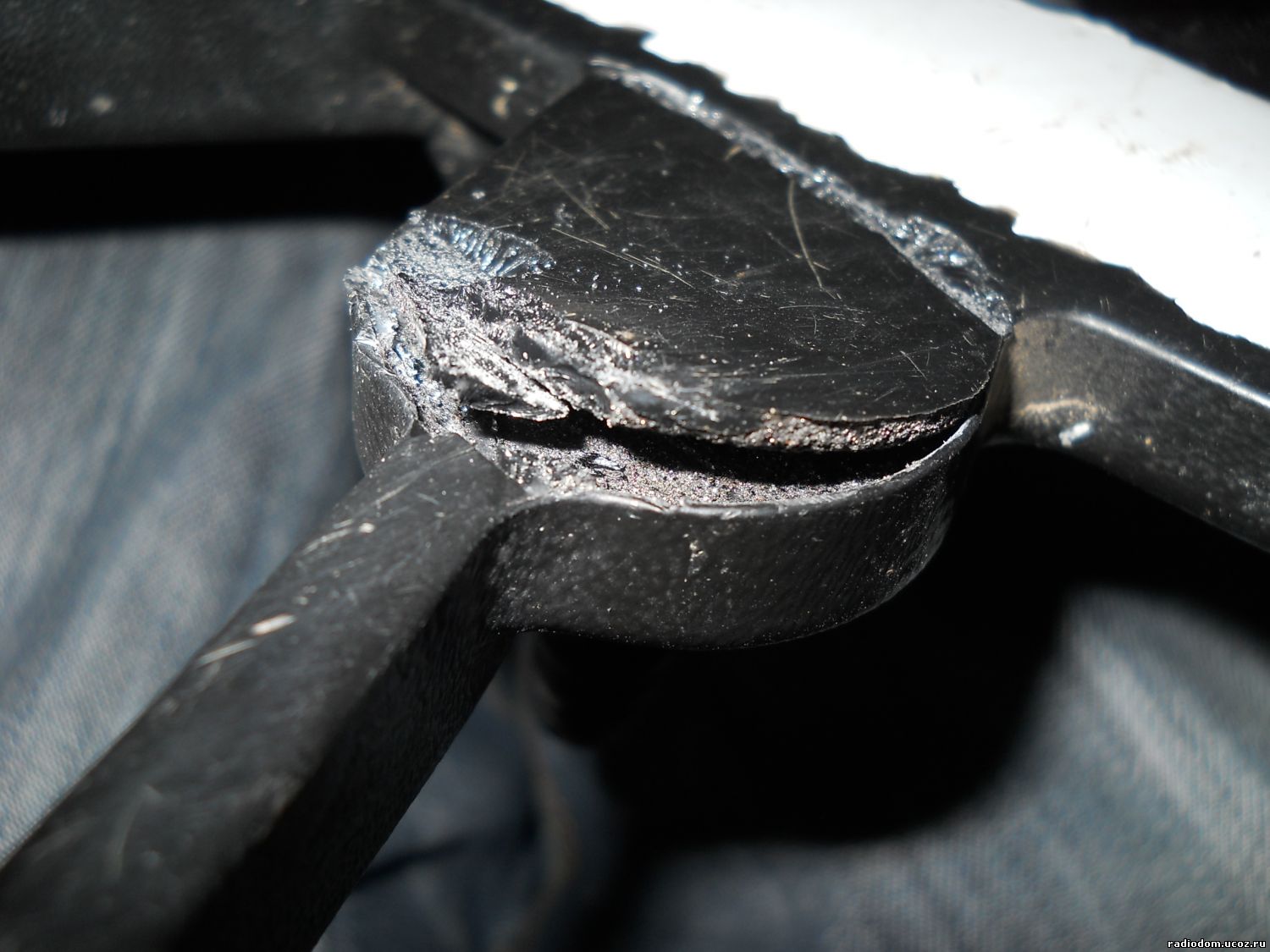

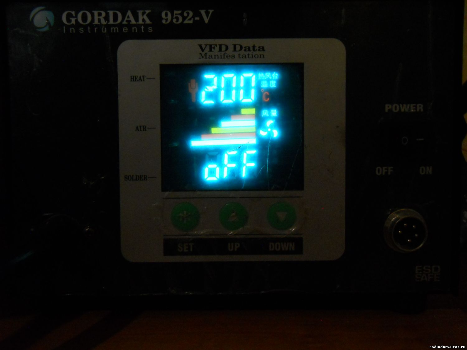

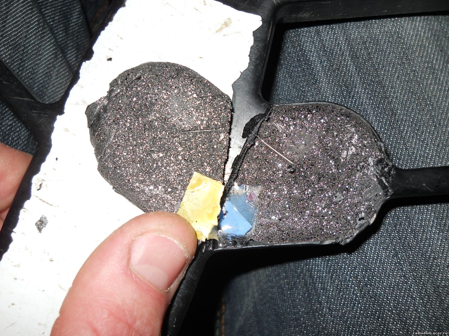

Попробую показать как  меню переломанный кабель на примере Нел Торнадо, самая частая катуха в ремонте...
Феном термовоздушной паяльной станции прогреваю участок подошвы со стороны гермоввода, температуру выбираю 200 градусов.
прогрев участок, отмечаю края участка подошвы, который буду снимать...
Все это делаю ножом, пробую подрывать подошву, под ней виднеется графитный экран...
снимается легко, далее снимаю графитный экран, катушка одной из первых генераций, эпоксидка без наполнителя... прозрачная...
Прикрепления: 3382409.jpg (136.6 Kb) · 1688196.jpg (66.8 Kb) · 3211653.jpg (297.8 Kb) · 1514997.jpg (126.4 Kb) · 2798186.jpg (309.9 Kb)

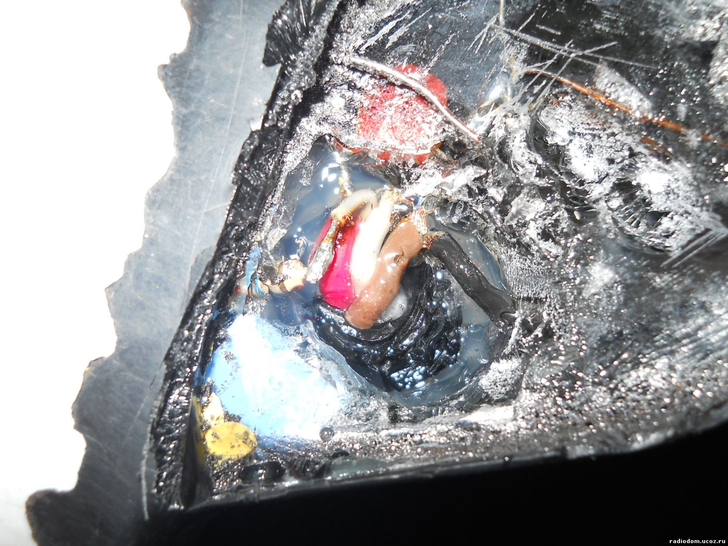

seme44kaДата: Вторник, 01.12.2015, 00:18 | Сообщение # 100
Сообщений: 55
далее... прозрачная эпоксидка.
опять за дело берется фен, греем, под слоем эпоксидки находится термоклей, что облегчает высвобождение кабеля...
добрался до кончиков, отпаиваю либо откусываю бокорезами...
вытянул кабель...
нашел место перелома...
Прикрепления: 5508325.jpg (253.5 Kb) · 4208093.jpg (172.1 Kb) · 6407576.jpg (231.8 Kb) · 4655866.jpg (254.0 Kb) · 0375375.jpg (93.7 Kb)
Сообщение отредактировал seme44ka - Вторник, 01.12.2015, 00:19
seme44kaДата: Вторник, 01.12.2015, 00:34 | Сообщение # 101
Сообщений: 55

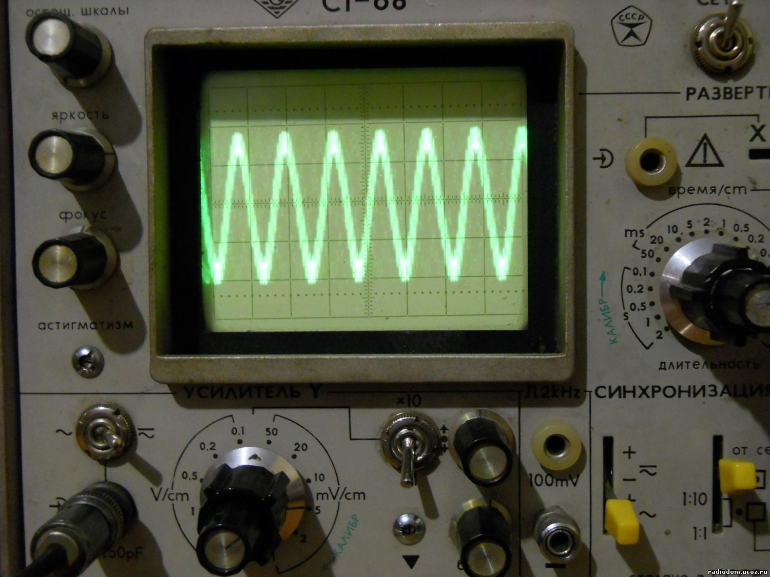

отрезаем кусок, вставляем кабель на место..
сморю баланс на осцилографе...
всякими правдами и неправдами пытаюсь довести до пределов разумного... было 20 мв, стало 4 мв...
заливаю термоклеем, формируя ровную поверхность...
восстанавливаю графитный экран...
Добавлено (01.12.2015, 01:34)
а дальше забыл сфоторгафировать, залил подкрашеной эпоксидкой, можно как подсохнет отполировать, потом вообще место ремонта не отличается, но это если надо скрыть следы ремонта, сам так никогда не делаю...
Прикрепления: 1609293.jpg (154.0 Kb) · 5636177.jpg (138.4 Kb) · 0040592.jpg (94.9 Kb) · 6505763.jpg (228.8 Kb) · 3611989.jpg (263.6 Kb)
