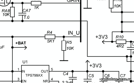

Вопрос по крот F1. Изначально в схеме R4 и R5 были 5,1к и 10к.
Сейчас номиналы R4 75к и R5 150к, так какие номиналы правильные? Стоит менять или оставить?
Был глюк при выставлении напряжения питания,
значения прыгали от 3 до 5.5 вольт.
Решилось перепрошивкой контролера.
Прикрепления: 6821433.gif (23.9 Kb)
TCBДата: Понедельник, 08.04.2024, 00:00 | Сообщение # 439
Сообщений: 2388
Цитата no ()
Вопрос по крот F1. Изначально в схеме R4 и R5 были 5,1к и 10к.Сейчас номиналы R4 75к и R5 150к, так какие номиналы правильные? Стоит менять или оставить?
Номинал этих резисторов оказывает максимальное влияние на потребление в выключенном режиме. Эти резисторы в выключенном состоянии подключены к аккумулятору, что приводит к его разряду. Так за зиму можно высадить аккумулятор в 0. Увеличив номиналы мы уменьшаем ток - аккумулятор разряжается медленней (при данных номиналах примерно в 15 раз).
noДата: Понедельник, 08.04.2024, 07:44 | Сообщение # 440
Сообщений: 36
Понял спасибо

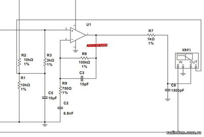

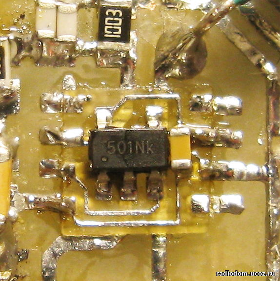

4ff5fd2Дата: Суббота, 04.05.2024, 23:20 | Сообщение # 445
Сообщений: 642
Andrew
Для STM_F40 AD8605 не совсем годится. На этой частоте у нее обратная связь практически не работает ( Ку без обратной связи примерно 200 на 40кгц).
Я тут прикупил ( на Украине ) китайских операционных усилителей, среди них есть подходящий - TPH2501-TR в таком же корпусе как 8605.
Проверил пару штук. На частоте 500кгц усиление без ос примерно 220 ( питание 3,3в, выходное напряжение 0,5в ), т.е. на частоте 50кгц это составит уже 2200. Если в RX Крота Ку=100 , то запаса по усилению теперь вполне хватит.
 Измерил напряжение смещения 0,3mV и 0,4mV   ( ОУ содержит внутренний блок калибровки).
Так как ОУ высокочастотный, важно разместить блокировочный конденсатор 100nF по питанию как можно ближе к выводам микросхемы.
Он у меня прямо на переходной плате в Крот3 smile
Цена TPH2501-TR в магазинах от 6гривен/шт.
А схему RX STM_F40 надо немного поправить smile
Прикрепления: 1569969.jpg (92.9 Kb) · tph2501_tph2502_tph2503_tph250.pdf (1.30 Mb)

4ff5fd2Дата: Четверг, 09.05.2024, 12:07 | Сообщение # 448
Сообщений: 642
fedya_valki,
получим Ку=1 на 110МГц. измерял В3-38 на тестовой плате
Andrew, брал в Voron , есть также в  eFox , там меньше общая сумма покупки. видел в других местах -не помню где. Искать TPH2501-TR
китайские дешевые микросхемы никто не подделывает smile
например Мікросхема COS722SR - аналог MCP6022 за 8грн - примерно 7МГц для Ку=1,
на макетной плате собирал RX для F40 по измененной схеме.
В итоге - шумы 8605 в обычном Кроте меньше примерно в 5 раз чем у TPH2501 при Ку=100 F40. Позже сообщу на форуме.

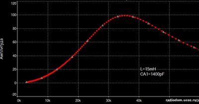

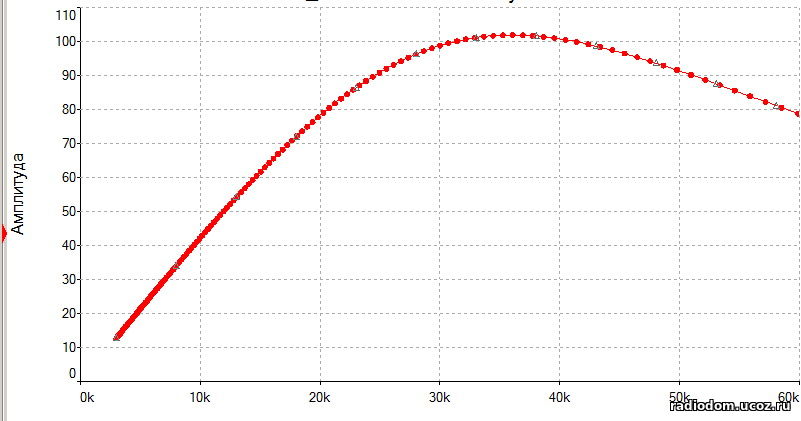

4ff5fd2Дата: Четверг, 09.05.2024, 16:47 | Сообщение # 449
Сообщений: 642
проверял TPH2501-TR F40 по такой схеме
мультисим нарисовал
По измерениям на тестовой плате отличие 5-7%.
Емкость СА1 при расчетах и измерениях применялась 100нФ для исключения влияния на АЧХ. В металлодетекторе индуктивность датчика подключена к СА1 и их совместный импеданс может иметь емкостной или индуктивный характер в зависимости от рабочей частоты .
мультисим нарисовал с подключением датчика
На той же тестовой плате была собрана схема на AD8605 с деталями из крот3.
Измерены шумы В3-38  0,13мВ. Для схемы на TPH2501-TR F40  показания 0,7мВ.
Конечно так измерения делать не совсем корректно , но хотя бы узнали примерное соотношение напряжения шумов.
Прикрепления: 4056876.jpg (26.5 Kb) · 4722536.jpg (45.8 Kb) · 2915871.jpg (42.0 Kb)
