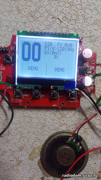

Сделал девайс, но Rx.Tx не реагирует, и звука от них не слышно, если файл не установлен или не установлен, а на экране батарея пишет 0,0в, хотя она 4,0в.

AndrewДата: Понедельник, 03.06.2024, 16:12 | Сообщение # 454
sfofo06, Скорее всего есть ошибки на плате. Проверте есть ли питание на 9 пине контроллера.
Если все спаянно правильно тогда возможно нужно заменить микроконтроллер.

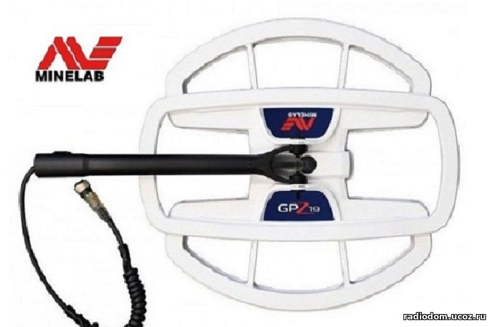

Привет коллеги. Сегодня мой коллега из Бургаса сделал эти два видео.
С новой антенной SuperD и Кротом F1. Почва в Бургасе сильно минерализована.
Просто детектор на нее работает отлично. Привет.

AndrewДата: Четверг, 08.08.2024, 20:43 | Сообщение # 456
paunov_d, Посмотрел ваше второе видео где отклик грунта 3300 мВ и могу предположить. Скорее всего вы не правильно подключили обмотки РХ. Замысел 3D катушки заключается в том чтобы приемные катушки компенсировали отклик от грунта и прочие паразитные явления в "лице" радиопомех. Вам нужно поменять местами любые выводы любой приемной обмотки. Т.е. включить их встречно для компенсации выше перечисленного.(понятно что количество витков РХ катушек должно быть одинаковым) Иначе я не вижу смысла применении такой катушки.
Попробуйте, если получиться  переделать и рассказать о результатах..

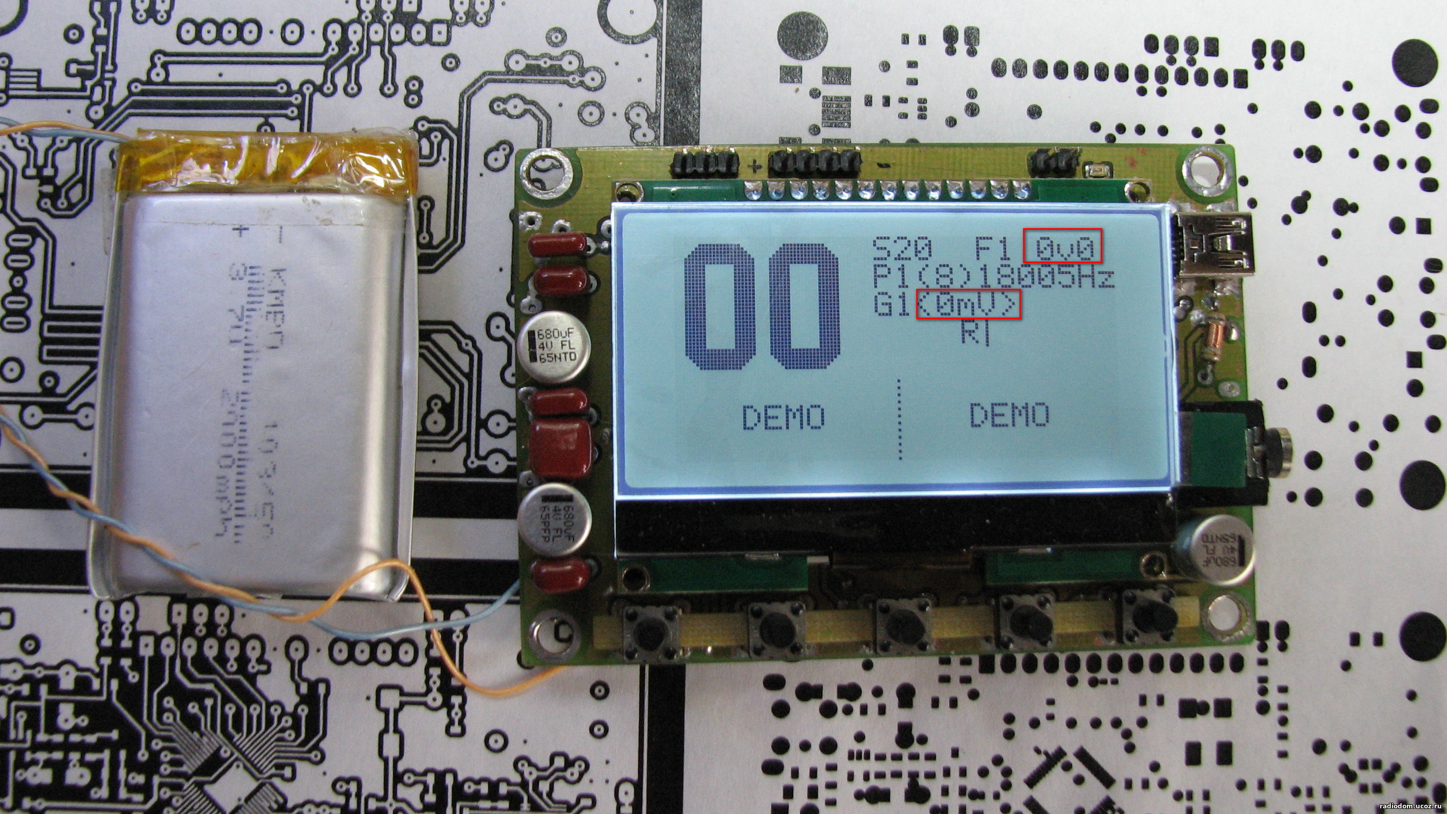

Собрал крота STM_F45, прошивка от 11.05.24г
Но вот беда не "видит" он катушек и аккумулятора. Напряжения на пинах контроллера:
pin9  (VDDA)     3.3v
pin11   (PA1)     1.6v
pin20   (PB2)     2.45v
pin15   (PA5)     0v(осциллографом смотрел - пусто)
Неоднократной проверкой монтажа печатной платы косяков не выявил.
Приобрёл на ALI, у двух разных продавцов, ещё 2 камня.
Заменил, симптомы теже.
Установил Ардуино, скормил ей простой скетч и проверил им все 3 микроконтроллера в отладочной плате Blue Pill STM32F103.
Порты PA, PB и преобразователь ADC исправны.
Программист из меня никакой, что бы разбираться в такой сложной теме каналов DMA и ADC. Куда дальше копать, как крота сделать "зрячим"?
Прикрепления: 4175849.jpg (727.3 Kb) · 0697871.jpg (718.8 Kb) · 0471981.jpg (167.3 Kb)
