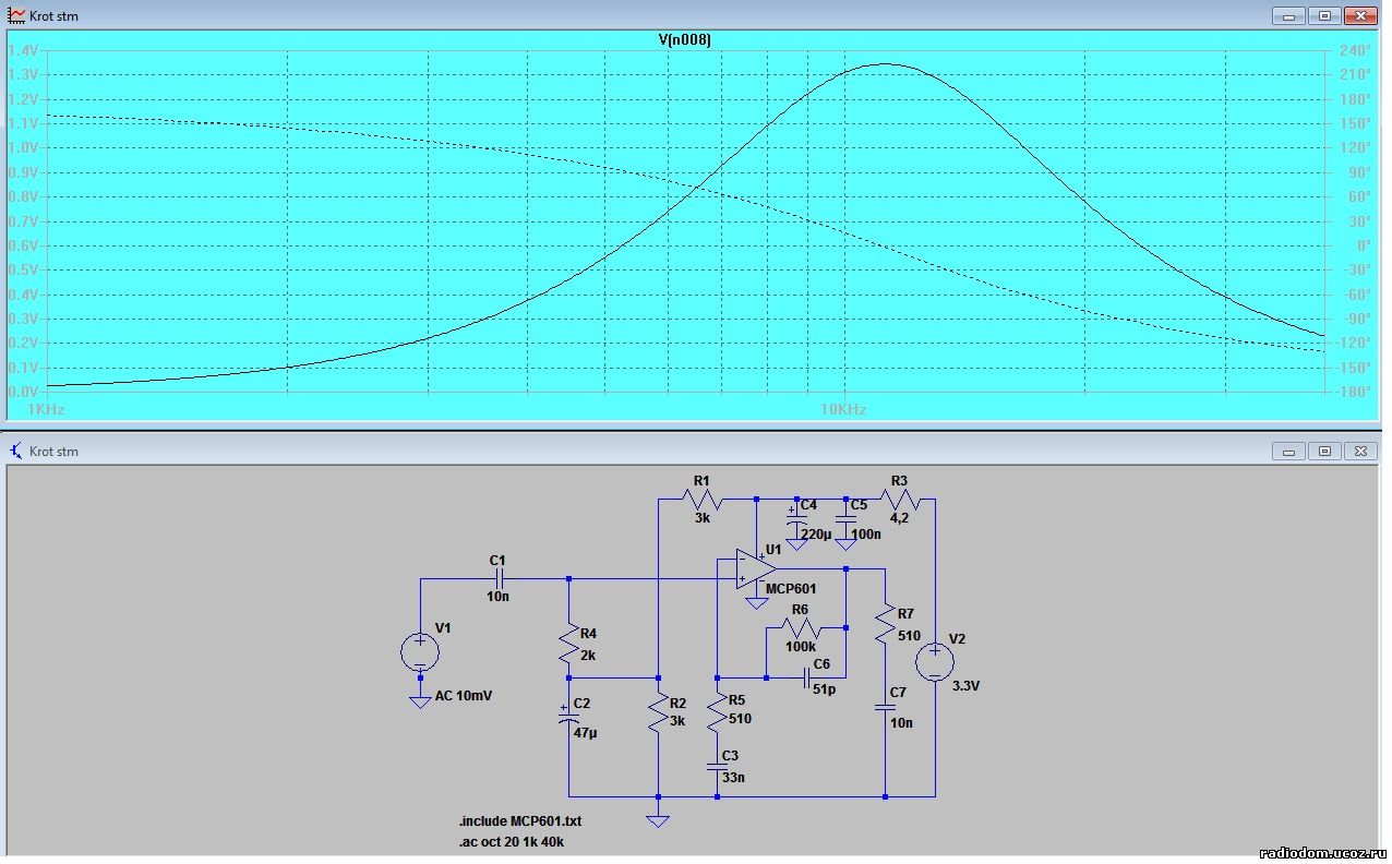

Сообщений: 9
АЧХ рх.
при 10мкф са2 Не удалось найти рабочую точку постоянного тока для анализа переменного тока LTspice пришлось увеличить
Прикрепления: 2838417.jpg (125.3 Kb) · 5571659.jpg (132.6 Kb)

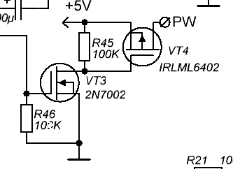

Дві частота, які перемикаються з менюшки, думаю краще ніж одна.
Скільки разів ,шукав на двох частотах? Покажи датчик,котрий має одинакові характеристики на двох і більше частотах ? Навіть  в фірмових МД,багаточастотність -понти для лохів -за великі кошти! З заявлених характеристик БОМБА! Уже  правильно підключенний датчик до передатчика.Домалювати два польвики по живленю і стаб 5В ,живленя від двох літієвих акамуляторів.Кріт ПРО уже перереліпив,5В - на ВХ підсилювач,ПНЧ і передатчик.,Ключ на двох польвиках і МД вже без живлення. 100 ом - 1 к в затвор  biggrin
Прикрепления: 0653448.gif (5.1 Kb)

mihalevichp  Спасибо , но не понятно на каких  частотах пики..(
mihalevichpДата: Воскресенье, 25.12.2022, 14:17 | Сообщение # 7
Сообщений: 9
При 1.2ком 11.4кГц ку 60 а 510ом 11.2кГц ку135 ка то так
