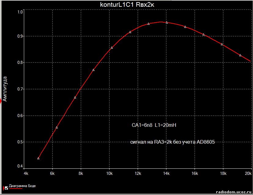

Рассмотрим усилитель RX.
Фильтр верхних частот образован СА5, RА4+RА5=1.02k. Частота среза составляет около 4,7кгц.  Фильтров нижних частот два и они определяется значениями RА6,СА6  и RА10,СА8 . У каждого частота среза около 31,2кгц. Суммарное воздействие этих фильтров дает частоту среза ( с уровнем сигнала -3dB )  31,2кгц * 0,7 ~= 21,8кгц.
Разделим схему на 2 части . Первая - это индуктивность L1 приемной катушки датчика ( у каждого своя ),СА1 и RА3. Вторая - остальное.
Допустим , рабочая частота будет 14кгц. Для получения максимума сигнала на RА3 (при этом реактивности L1,СА1 взаимно компенсируются ) меняем СА1 на 6,8нФ. С учетом активного сопротивления L1 , равного около 100Ом , получим
Ачх остальной части схемы при RА4+RА5=1.02k

Я не проводил таких серьезных  теоретических изысканий, номиналы скорее интуитивно определил (у меня к сожалению нет на компьютерах ни какого симулятора),  при тех номиналах что сейчас есть на схеме я реально померил КУ примерно и прикинул  АЧХ, пик где-то  14-15 кГц причем на обеих усилениях , КУ 55 и 100. Буду очень признателен если вы нарисуете свой вариант этой части схемы с АЧХ. Также можите написать в личку свой адрес вышлю вам плату для подтверждения теории - практикой ..)
