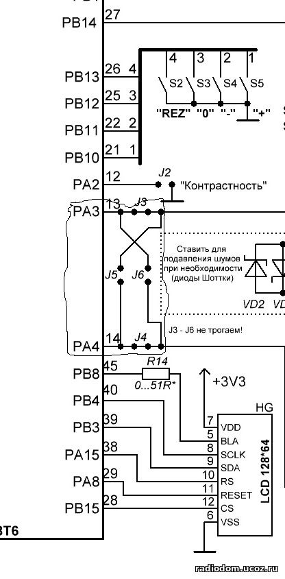

paunov_dДата: Четверг, 01.02.2024, 18:37 | Сообщение # 407
Сообщений: 260
Речь идет об этом

TCBДата: Суббота, 03.02.2024, 20:25 | Сообщение # 408
Сообщений: 2390
Цитата paunov_d ()
Речь идет об этом
Это что то Андрей мудрил... Ему зачем то надо было переключать ноги контроллера.
paunov_dДата: Суббота, 03.02.2024, 20:55 | Сообщение # 409
Сообщений: 260
то есть сделать это так же, как в F3. Почему?

Нужно ли перекрещивать шины к контактам 13 и 14 контакта контроллера?
Добавлено (11.02.2024, 14:03)
Нет. Ненужно. Все работают. smile
