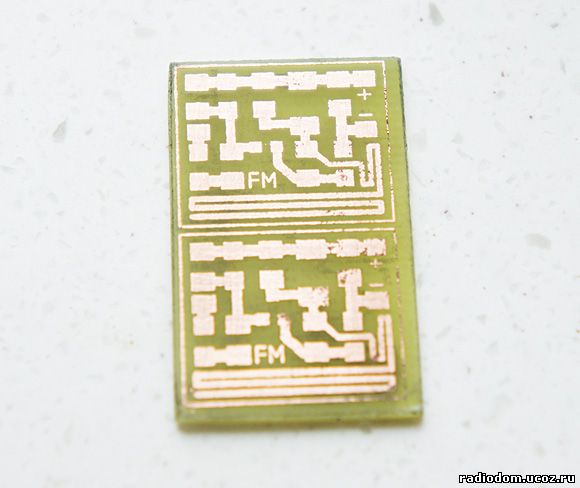

Для Крота сын собрал свое первое электронное устройство - FM передатчик (я только плату развел,схема тут http://www.radiodom.org/index/md_quot_krot_raiting_quot/0-22       ).
На столе работает хорошо, осталось встроить в МД, окончательнаяпроверка будет в поле.

AndrewДата: Воскресенье, 25.03.2018, 15:30 | Сообщение # 710
de-si-gn, Отличная работа, когда растягиванием сжатием витков обмотки выберете частоту, рекомендую термоклеем катушечку обработать..

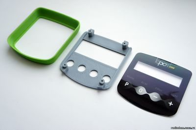

Сделал переднюю панель металлоискателя из 2 частей.
Плюсы:
1. 3D печать без поддержек
2.Сократилось время печати (24+27 минут, сопло 0,8мм, слой 0,3мм)
3.Края пленки надежно защищены от отслаивания и влаги передней рамкой
Скачать модели для печати http://www.de-si-gn.com/stl/Ramka_p.rar
Прикрепления: 2817465.jpg (65.7 Kb) · 0381156.jpg (54.4 Kb) · 2384372.jpg (53.5 Kb) · 9856212.jpg (50.6 Kb)
fedya_valkiДата: Понедельник, 09.04.2018, 15:36 | Сообщение # 714
de-si-gn, класс, лучше чем фирмА делает получилось. А саму "морду лица" на плёнке печатали для струйников?
de-si-gnДата: Понедельник, 09.04.2018, 15:58 | Сообщение # 715
fedya_valki, на цветном лазерном принтере, пленка для лазерного, печатал год назад, 6шт. на листе А4 убирается. Цветная печать в салоне (с пленкой) стоит 50 руб.
fedya_valkiДата: Понедельник, 09.04.2018, 17:08 | Сообщение # 716
de-si-gn, понятно, спасибо

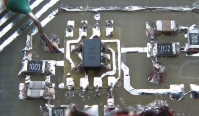

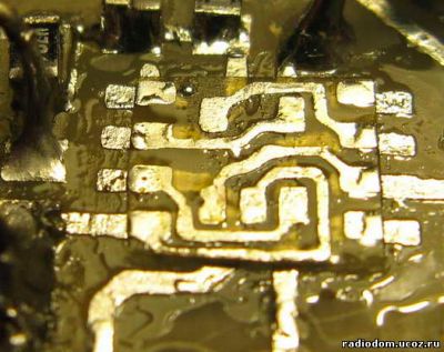

Захотел поменять MCP633 на  AD8605 на плате MD_K2-3_Z80_V3-02 . Чтобы на переходной плате сразу получились узкие дорожки методом ЛУТ , сделал 2 варианта ширины дорожек 0,2 мм и 0,25 мм , и не 1 плату , а 50шт  smile
Стеклотекстолит 0,25мм ( можно взять любой, потом расслоить по толщине чтобы легче паялось на плату  ).  Выход годных примерно четверть . Флюс ФКСп-25 (25% канифоль , остальное спирт этиловый 96 град ). Других не применяю .
Сначала монтаж платы .
Потом пайка AD8605.
Успехов!
