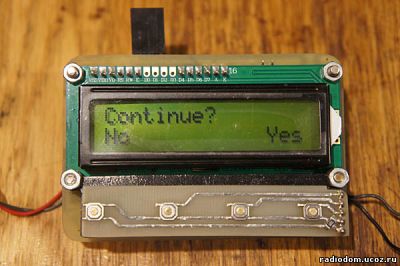

de-si-gnДата: Воскресенье, 11.03.2018, 22:11 | Сообщение # 693
Цитата Stas ()
только с крайней прошивки они не работают
Работают! Кнопку Yes в Continue нажимали?
Прикрепления: 9865595.jpg (46.4 Kb) · 7334952.jpg (43.5 Kb)

TCBДата: Воскресенье, 11.03.2018, 22:13 | Сообщение # 694
Сообщений: 2394
Решил проверить. Залил прошивку, пролистал меню до "Continue?", далее нажел "+". Пролистал до страницы управления ФМ и блютуз. Проверил тестером - ФМ управляется. Блютуз не проверял - сложней подлезть к ножке.
Так что не делайте поспешных выводов...
