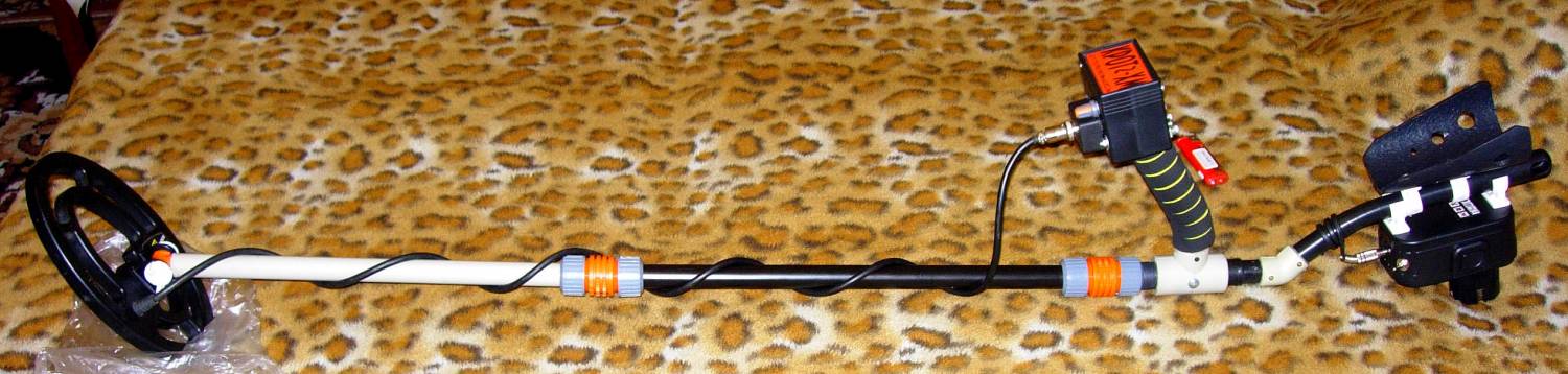

януковичДата: Четверг, 01.01.2015, 14:34 | Сообщение # 13
Пользователь sasiska хочет покупать штангу к прибору... Покажу пару своих старых фото с конструкциями (трубы, переходники от шлангов, швабры...). Можно посмотреть и недорого самому все это дело изготовить. Такие штанги удобные, прочные. Можно целый день "махать" без устали.
Прикрепления: 7869535.jpg (236.6 Kb) · 6856572.jpg (106.8 Kb) · 1452947.jpg (435.8 Kb) · 2139723.jpg (317.4 Kb)
януковичДата: Четверг, 01.01.2015, 14:42 | Сообщение # 14
Еще одна фотка...
Прикрепления: 4789803.jpg (456.4 Kb)
бэтманДата: Четверг, 01.01.2015, 20:24 | Сообщение # 15
Сообщений: 73
А вот и моя конструкция штанги.
Прикрепления: 4270545.jpg (94.5 Kb)
