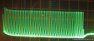

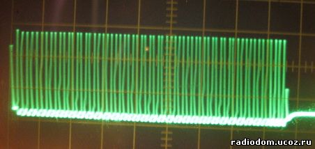

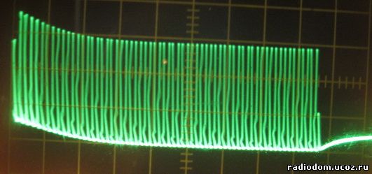

4ff5fd2Дата: Среда, 27.05.2020, 17:30 | Сообщение # 1046
Сообщений: 642
Andrew,
продолжение  http://www.radiodom.org/forum/7-40-34556-16-1588972324
Форма сигнала о цели на выходе унч по оригинальной схеме
После подключения между контроллером и унч пары диодов по схеме  http://www.radiodom.org/forum/7-40-28336-16-1546172481
(описание ) http://www.radiodom.org/forum/7-40-28332-16-1546115552
без дополнительного резистора 3,3ком после диодов
Заметно увеличивается время переходного процесса и слышны щелчки в начале и конце сигнала.
Сигнал после замены С30=100нф на 10нф
Видно что помеха уменьшается.
При подключении дополнительного резистора 1ком после диодов они перестают влиять на форму сигнала унч.
Резюме
Применяя пару диодов для устранения помех не нужно забывать о резисторе 1ком после диодов  smile
Прикрепления: 6620268.jpg (24.4 Kb) · 8387188.jpg (24.8 Kb) · 4096124.jpg (18.3 Kb)

4ff5fd2Дата: Среда, 27.05.2020, 22:43 | Сообщение # 1049
Сообщений: 642
1. Честно не заметил разницы на ваших осцилограммах..(
слева смотрим сначала кривое , потом ровное . Вот там где кривое - это переходной процесс . Потом мысленно убираем вертикальные тонкие линии. Самая яркая горизонтальная линия внизу - это низкочастотная добавка которая хлопает по ушам с максимальной амплитудой именно в начале сигнала.
Динамический диапазон уменьшается на 15% (два диода Шоттки ).
Без резистора после диодов это работает ; но кривая разряда нелинейна при малых напряжениях (см вах диода ) . Доп резистор 1ком (вместо 3,3к по схеме http://www.radiodom.org/forum/7-40-28336-16-1546172481  ) позволяет разрядиться конденсатору игнорируя нелинейности диода. Применяю 2 диода - хотел чтобы постоянные времени заряда и разряда были равны . По логике работы - 1 диод на заряд ( далее 10ком + 2,2n ),  разряд через резистор 1ком ( далее 10ком + 2,2n ), вполне реально (сам не пробовал , но должно сработать ).
Кардинальное решение - установить вместо диодов буфер с  триггером  Шмитта 74lvc1g17. Хотя и есть в наличии , но надо вовремя остановиться  smile
Выход ... их практически не слышно на фоне сигнала..
для динамика - да (окружающие шумы маскируют помехи ) , для наушников - нет (окружающие шумы не мешают, но АРУ ушей  smile  работают очень хорошо и помехи слышно ).
Сообщение отредактировал 4ff5fd2 - Четверг, 28.05.2020, 02:24
