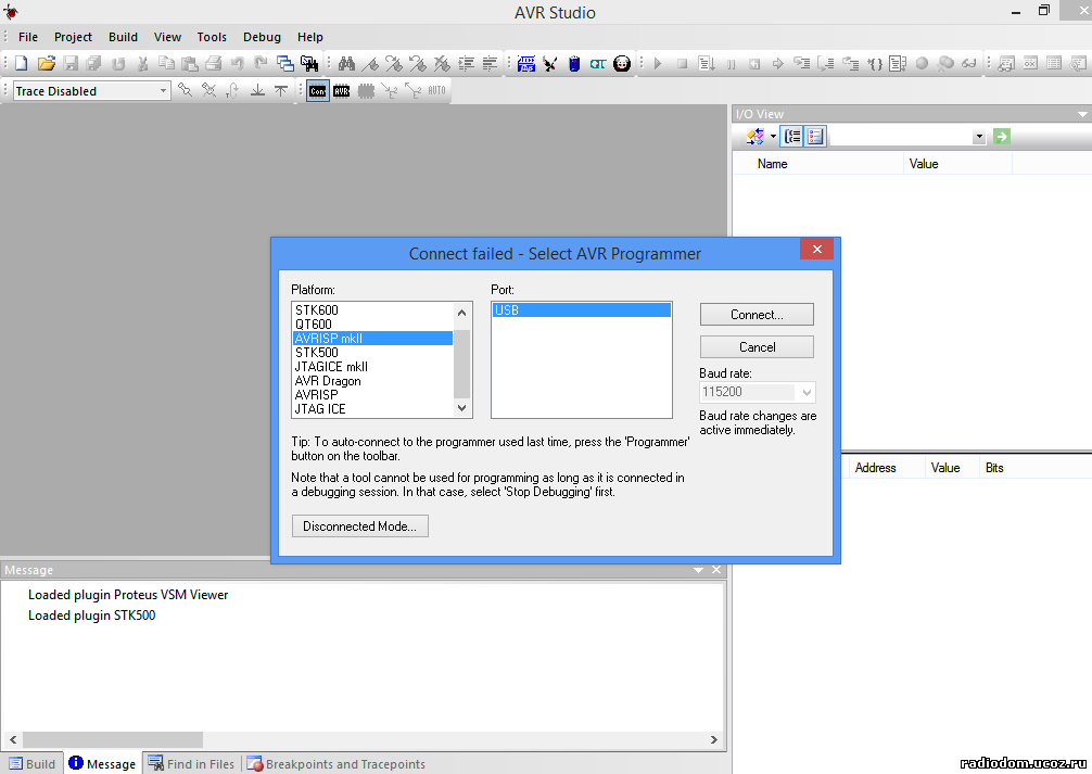

собрал програматор по схеме и прошивке отсюда с сайта
проблема авр студио 4.19 не хочет с ним конектится а точнее она не знает такой програматор
на данный момент работаю на виндовс 8.1
вопрос как заставить это все работать в куче или пересобрать прогер по крайним схемам из инета с их прошивками?

TCBДата: Суббота, 19.10.2019, 12:24 | Сообщение # 438
Сообщений: 2365
У Вас проблема с драйверами на программатор.
apeksДата: Суббота, 19.10.2019, 12:46 | Сообщение # 439
Сообщений: 45
TCB
дело в том что сначала пробовал на драйвере авр студио потом поменял с помощью zabig не конектится одинакого
напрягает что у меня название прогера полное а не просто AVRISP-MKII изза этого скорей всего "нет контакта"

apeksДата: Суббота, 19.10.2019, 20:25 | Сообщение # 441
Сообщений: 45
TCB,  короче ни в каком варианте у меня в win8.1 не становится, винду ставил сборку возможно чтото удалено или отключено
зашел с win7 професиональная правда чистая без дополнительных драйверов под мое железо установил студио  подключил прогер и все без лишних бубнов стало
одна только проблема основную работу веду в win8.1
спасибо за помощь!

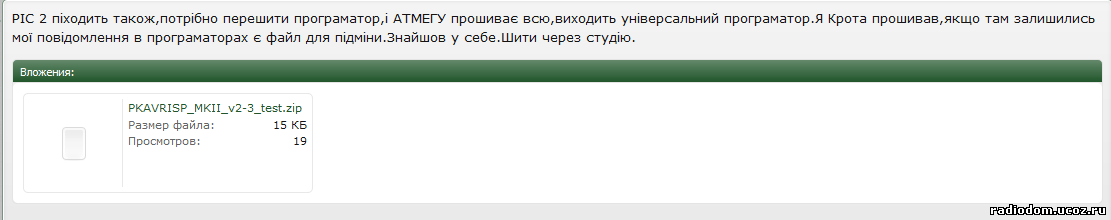

БлукачДата: Вторник, 28.07.2020, 11:18 | Сообщение # 445
Сообщений: 396
Бубон паяти слабенький а от пробувати шити бубон є, у мене є з фортуни pickit2, ним Соловей шив, файл маю, опишіть хто у темі більш зрозуміло оці його слова.. я розумію що Соловей балабол але не дурний точно. Там на форумі я у бані та і йому написати не маю змоги, шукаю допомоги тут.
