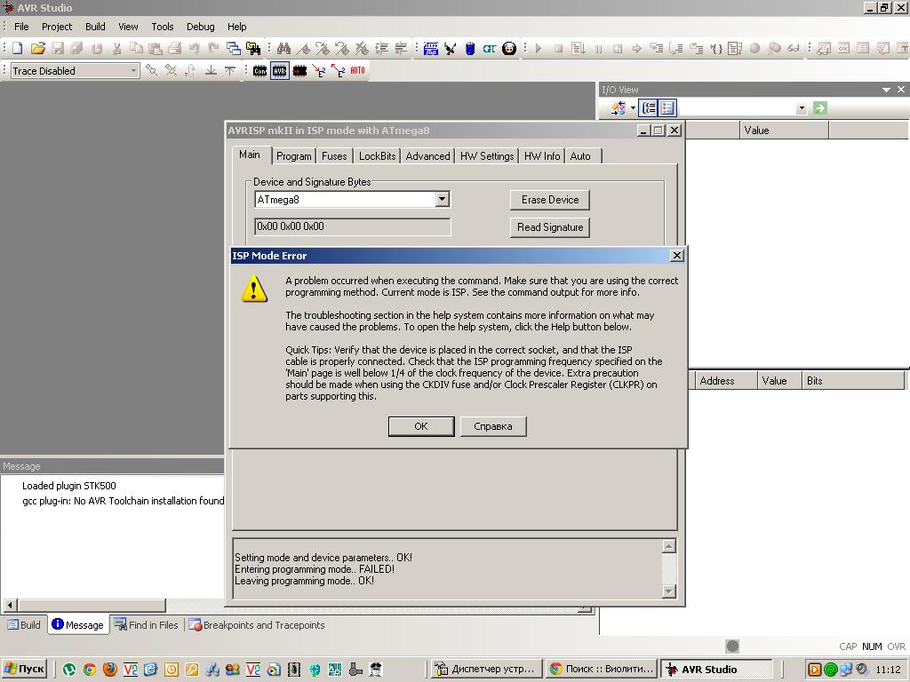

Андрей! Только на Вас надежда. Программатор определяется АВР студией, но не хочет читать ни атмегу ни аттини 2313.
Подскажите, пжлст, как проверить. По ногам проследил, вроде бы все в норме.
Кроме того: всеже хотелось прошить АТХмегу. Не много ли ей 3.9 вольта питания?

AndrewДата: Вторник, 19.03.2013, 12:22 | Сообщение # 10
  Думаю для прошивки не много. А какие диоды ставвили с падением 550 мv? можно и 3 поставить..будет 3.35в
Как вы подсоединились к  8, схема? Питание как подавали. Частота какая?

MagollДата: Вторник, 19.03.2013, 13:21 | Сообщение # 11
Сообщений: 141
По атмеге 8:
взял
+3.3 в --7(на атм)
-         --8
RST------1
Mosi------17
Miso------18
Sck-------19
Диоды-Bas (какой-то там). Падение на них по 0.23В
Питание брал тут же с платы. Как 3.9, та и 5(до диодов).
Частоту брал и 4 мгц и 8мгц..
