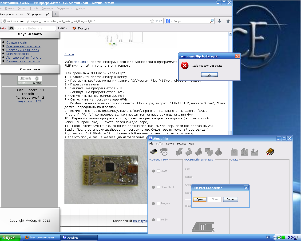

Не могу выполнить 8 пункт, не определяется контролер:
"8 - Во Флип-е нажать на кнопку с иконкой USB шнура, выбрать "USB Сtrl+U", нажать "Open", Флип должен определить контроллер"
пишет ошибку(
Кто что подскажет
При включении програматора загораются и горят два севетодиода
по питанию, зелёный и красный не горят...
Ура! Всё решилось)))
В описание по порядке прошивки програматора нужно добавить пункт 7а) - Во Флип-е
иконкой в форме микросхемы вибрать контроллер AT90USB162.

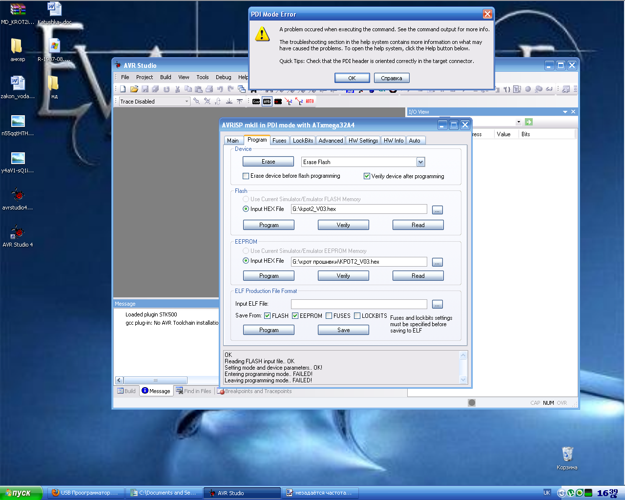

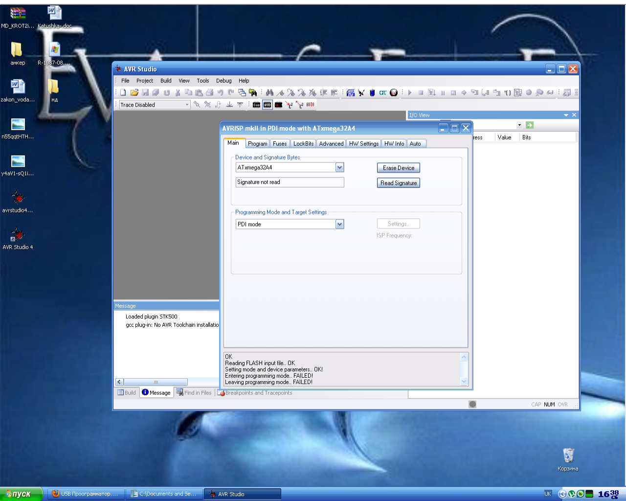

И снова проблема, в окне прошивки установка частоти ISP не подсвечивается(
При попитке прошить подключённый МК видаёт соответственно ошибку(
В чём беда? help
Прикрепления: 1895050.png (772.6 Kb) · 2787599.png (708.2 Kb)

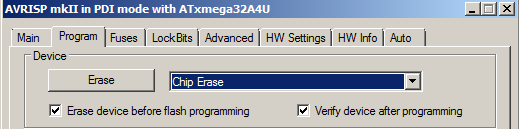

AndrewДата: Суббота, 27.04.2013, 17:46 | Сообщение # 38
Сообщений: 7568
У вас не стоит галочка "Стирание  девайса перед программированием флаша" Вторая картинка..
В режим PDI программирование,частота ISP блокирована.
И з галочкой и без выдаёт ошибку.

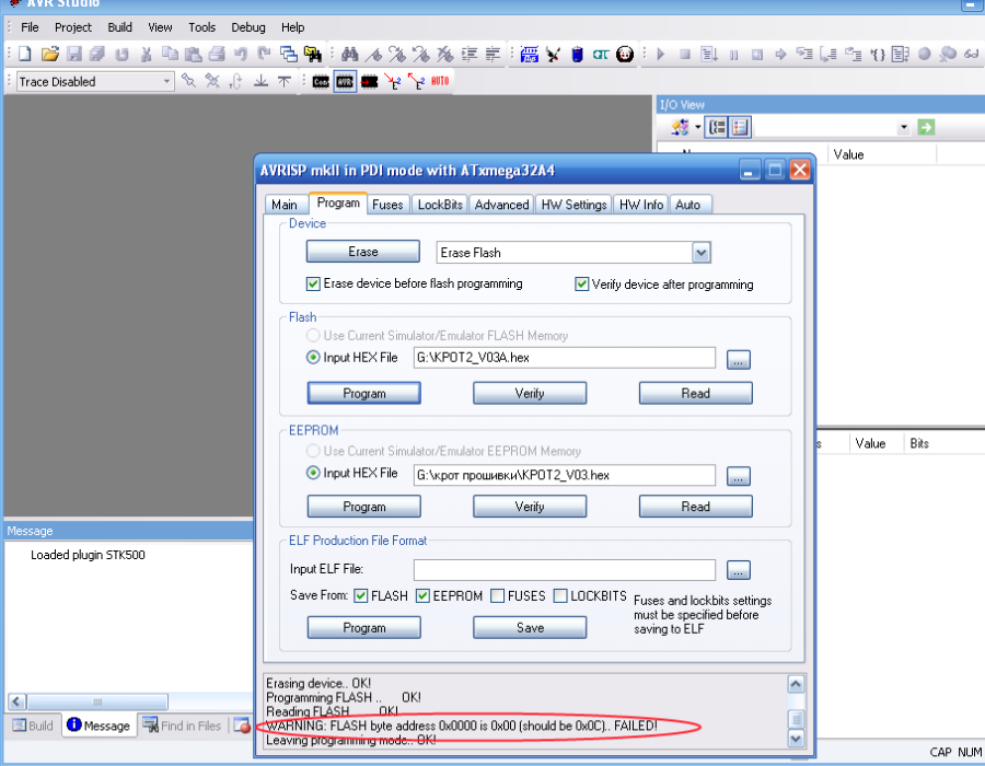

Результатом танцев з бубном нашёл не пропаяную ногу мк програматора (страно, тестером прозванивалась).
АТхmega 32 прошиваэтся, но вот такую видаёт ошибку:
смертельно ли это? Если да, то где искать проблему?
Может опять в железе?

San_Sey, попробуйте скачать и установить AVR Toolchain.
Добавлено (28.04.2013, 17:05)
San_Sey, в EEPROM ничего заливать не надо, только HEX   и все получится. Так как у Вас, это для случая , когда есть и HEX м EEPROM.

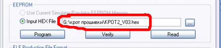

Попробуйте для начала очистить контроллер
а затем еще раз прошить программу (и fuses)
Да и очисть это поле:
Прикрепления: 0309158.png (8.8 Kb) · 9517932.jpg (24.1 Kb)
