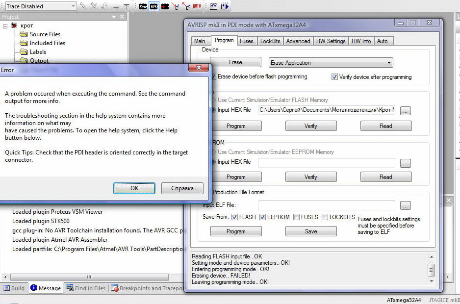

Так же не могу прошить своего Крота этим программатором.
Использую AVR Studio 4.19. Драйвер программатора вроде как стоит, и AVR Studio его тоже определяет.
Пробовал шить на двух компах - один с ОС Vista, другой с Win XP. Результат в обоих случаях одинаков ...
Если нажать кнопку "Program" в разделе "Flash" на вкладке "Program", то сбой происходит на процедуре "Erasing device". Всплывающее окно подсказывает, что наиболее вероятной причиной сбоя является неверное подсоединение PDI коннектора.
Если нажать кнопку "Program" на вкладке "Fuses", то сбой происходит во время процедуры "Fuse bits verification". Всплывающее окно подсказывает, что наиболее вероятной причиной сбоя так же является неверное подсоединение PDI коннектора.
Соответственно, пробовал менять местами проводки PDI_DATA и PDI_CLK, но результат ещё хужее. Практически на первой же процедуре вылазит слово "FAILED!".

Оказывается на плате собственной разводки накосячил - позабыл одвести питание к одной из ног atxmega. Исправил навесным монтажом, и сразу же МК прошился на ура!
