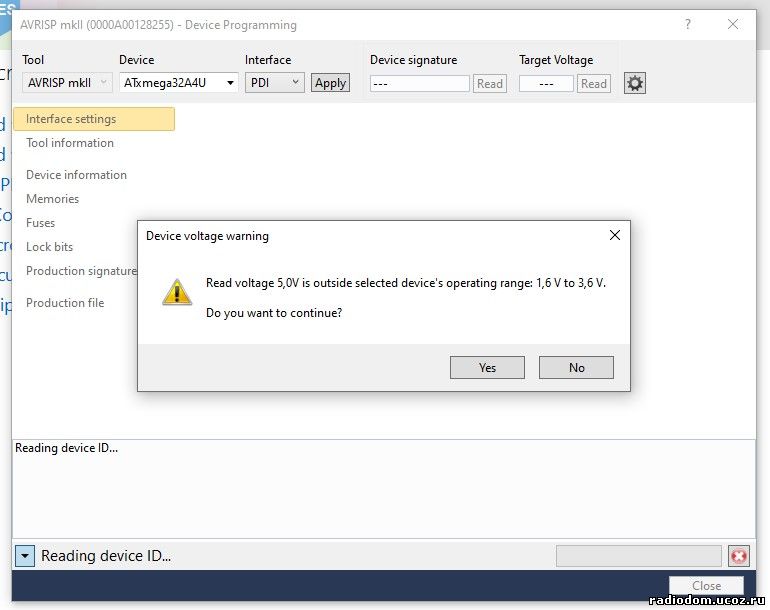

Приєднав програматор до USB, потім крота двома контактами: CLK до PDI/TPI_CLK та DATA до PDI/TPI_DATA і подав живлення на плату МД. При спробі прочитати чіп видало повідомлення:
Добавлено (06.02.2021, 20:26)
Десь щось роблю не так, не можу зрозуміти що.

Так нічого і не вийшло. Спробував усі поради. Передивився плати і програматора, і МД.
При під'єднанні target voltage 5.0V і помилка 0x01, хоча тестером заміряю і там 3V з копійками.
Можливо, це якийсь програмний глюк? Чи немає в кого іншої прошивки для програматора?

На закладке HW Settings напряжение питания VTarget показывается неправильно - всегда 5 вольт, хотя это недопустимое напряжение для
выбранного чипа ATxmega128A1 (максимально допустимое напряжение питания
3.6 вольт). Это происходит потому, что в аппаратуре нашего клона
AVRISP-MKII отсутствует возможность измерения напряжения питания
программируемого микроконтроллера, и в firmware программатора отдаваемое
значение VTarget программно зафиксировано на величине 5.0 вольт.
зайдите на эту страничку и почитайте как работать в AVRStudio  smile

DillerUAДата: Четверг, 25.02.2021, 15:01 | Сообщение # 492
Сообщений: 18
Скачав AVRStudio 4.19, але на компі з Win10x64 не зміг нічого зробити. Перейшов на комп з Win7 і все вийшло з першого разу, але ключ зник, хоч і галочка EESAVE виставлена була sad . Що я не так зробив? cry
