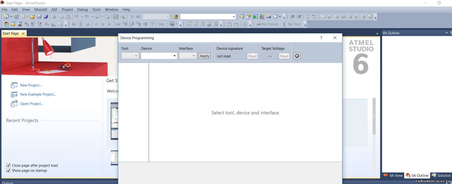

| У меня вот такая беда при попытке взаимодействия с программируемым чипом:
Программатор нормально входит в режим программирования и выходит из него, но никаких операций с самим программируемым чипом сделать не может. Платы мыл, резистор data-gnd ставил. Драйвер работает нормально, обычные atmega читает-пишет нормально. Не сталкивался ли кто-нибудь с подобным?

| web-labs, мало информации. По какой схеме собран программатор, какая винда? Хорошо бы фото программатора и платы Крота. Хотя, если этот программатор, нормально работает с другими контроллерами, то надо разбираться с цепями интерфейса PDI.

| Разобрался, была ошибка в схеме программатора, неправильно буфферизирована линия data.
