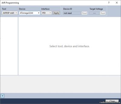

Вид окна в студии говорит о том что она программатора не видит вообще!
Должно быть так, даже без правильных драйверов:
Если драйвера не установлены ошибка выскакивает позже при выборе микросхемы.

Плохо что не написали какую студию поставили. Если выше 5-й будет так:
Подключаете программатор к компу. Входите в режим программирование - должно появиться окно как на моем скине. В нем выбираете свой программатор, проц, и нажимаете "Apply". Окно примет вид:

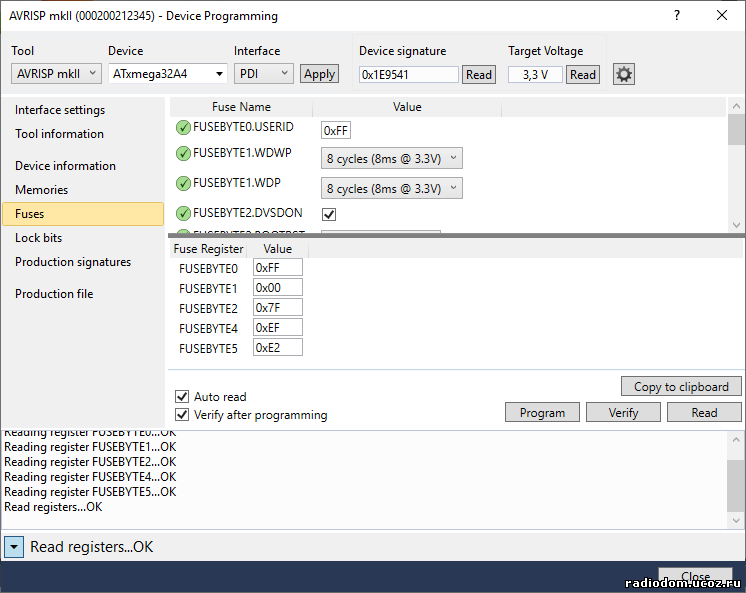

И если плата подключена, то уже можно попытаться прочитать Fuses:
Можно сразу и изменить фьюзы при необходимости.
На вкладе "Memories" выбираете путь к прошивке (Flash) и можете программировать.
По пути к файлу прошивки не должно быть русских букв. И его лучше положить поближе к корневому каталогу.
