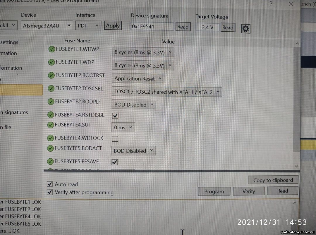

У меня AVRISP MKII, для крота его и покупал, с покупки перемычка на 3в стоит. Сегодня новый камень поставил, стирал eeprom По фьюзам можете показать, как правильно? На странице ПРО на эту тему нет ничего, смотрел их на странице Крот2, где то в теме проскакивали, вроде, как сходятся, с тем, что выставлял. Да и первый раз я зашивал с фьюзами, как на странице Крот2 и работало, запускалось. Кстати, на экране большом перемычка есть, надо запаивать? И без экрана стартовать должен же?

Прикрепления: 0457281.jpg (148.3 Kb)

Да, фьюзы так же выставил
