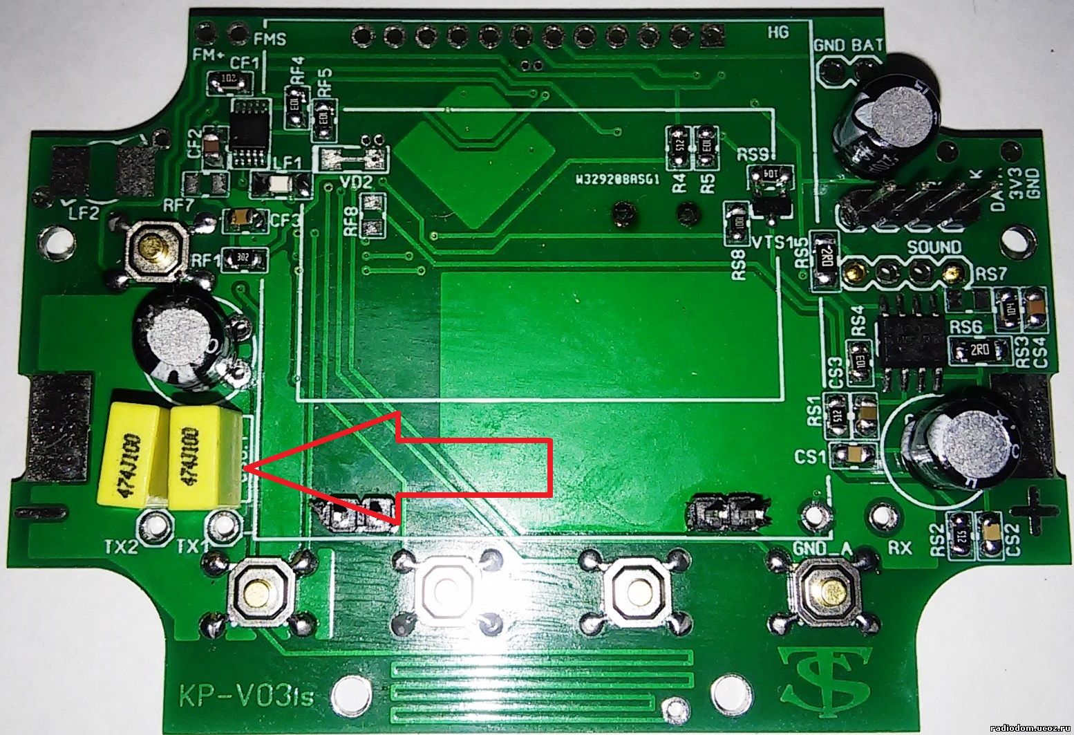

Здравствуйте,купил блок,сделали катушку,свели баланс на 1й частоте14814-ток и баланс норм,а 2я частота легла на 20000 иток 25ма максимально ,разбаланс 3300мв,что не так?

maxim2001258, в диапазон частот емкостями не попали.

Не может быть такой разброс частоты . Какая индуктивность у катушки по ТХ ?
Нужно эту емкость увеличить , допаять или поменять на большую.
Прикрепления: 8368026.jpg (355.0 Kb)

Цитата maxim2001258 ()
емкостя стандарт 0,1 и 0,068, не паяно
Конденсаторы местами поменяйте. Будет 14814 и 19200 Гц

maxim2001258Дата: Вторник, 01.02.2022, 19:55 | Сообщение # 3328
Сообщений: 7
сам в шоке,,по расчетам где то так и должно битъ ,14814 и 19200 Гц по частотам ,завтре перепаяю напишу резулътат
Добавлено (03.02.2022, 11:18)
Здравствуйте,конденс. перепаял,частоты не поменялись только разбаланс поменялся на 14814 3000мв, а на 20000 стал норм
