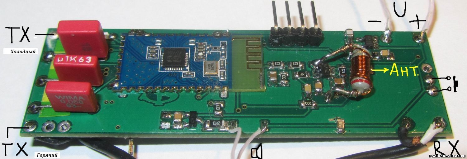

Помогите пожалуйста, я запутался в номенклатуре. На стр.41 приведена схема расположения катушек в датчике. Куда в схеме подключается начало катушки рх и начало катушки тх?

На 41 странице все же с картинками показано http://www.radiodom.org/forum/11-125-32212-16-1575105162
GND - это холодный конец , см. рис. на странице Смарта http://www.radiodom.org/index/quot_krot_smart_quot/0-24

А если холодный конец тх это gnd, то почему он идет на rb6, который по сути плюс?
--Zenit--Дата: Среда, 19.01.2022, 18:55 | Сообщение # 883
Холодный и горячий конец чистая условность как назовете так и будет. Если перепутаете правильная  фаза настройки феррита будет больше  180 градусов так это фигня потому как даже при правильном подключении горячего  холодного конца такое бывает.

dinamoslivenДата: Среда, 19.01.2022, 19:57 | Сообщение # 884
Сообщений: 122
То есть, по сути нет разницы как сфазированы катушки, просто фазу перевернет на 180, и ничего принципиально не изменится? А зачем тогда все эти направления тока, горячие/холодные концы, итд?
Переменное напряжение на rb6 в разы меньше чем на конденсаторе.
