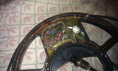

Делаю датчик Кольцо для Крота.Диаметр 23 см. Tx - 50 витк. проводом 0.46мм ,Rx-180 витк. 0.23 мм.
Cx намотана поверх Rx -25 витк. 0.46 мм. и пропитана техническим воском
,чтобы удобнее было сматывать.Rx -мотал по часовой  Cx -против
часовой.Конец Rx и начало Cx  подключил на холодные концы для
снижения паразитной емкости.
После предварительной балансировки Tx -40 витк. Cx -11 витк. Rx-180 витк. Конденсаторы 0,068uF 0,1uF и 0,15uF.Частоты получились 8 кГц ,12 кГц и 18 кГц.Ток на 18 кГц -100мА на других можно выставить и больше.Баланс легко сводится 100мВ после усилителя Rx оставленной петлёй  на холодном конце Cx.При любой другой фазировке катушек баланс более 1 вольта.
Были намотаны для эксперремента еще  Rx 200 витк. проводом 0.14 тоже свел баланс но показалось что из за более тонкого провода чувствительность была хуже.Была еще катушка с 250 витков но в процессе сведения развалился клееный каркас .
Кабель с какой то мультимедийной компьютерной клавиатуры .Четыре провода в отдельном экране подключил к Tx (пара за жилу).Два провода в отдельном экране - на Rx. И отдельным проводом подключил экран датчика.Все оплетки подключены со стороны разъема.
Экран - графит в лаке НЦ-218 наносил внутри на корпус датчика .Оставил полоски по 5 мм незакрашеными для исключения замкнутых контуров.Сопротивление экрана не более 1 кОм.
В данный момент датчик залит весь кроме небольшой области вокруг оставленной петли .Буду наносить верхний экран ,сделаю несколько термоударов и потом сведу окончательно петелькой и
сделаю финальную заливку.
Прикрепления: 2049816.jpg (917.4 Kb)
Сообщение отредактировал yuriyich594 - Воскресенье, 14.11.2021, 07:17
