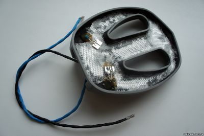

de-si-gnДата: Четверг, 11.11.2021, 08:35 | Сообщение # 855
Сообщений: 1322
Награды: 21
Репутация: 47
Цитата dinamosliven ()
При этом в53 излишне толстый и дубовый.
Для катушки достаточно V50:
для RX минус и экран катушки подключаем на экран провода
для ТХ горячий конец на центральную жилу, холодный на экран провода.
Но мне  больше нравится самодельный кабель из МГТФЭ 2х0,12 (можно и 1х0,12)
и термоусадки (для обычной катушки потом еще в общую термоусадку).
Прикрепления: 5353884.jpg (131.5 Kb) · 1170078.jpg (128.8 Kb) · 0083071.jpg (117.9 Kb)
