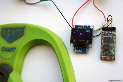

--Zenit--, собрал я блютуз читалку, с катушкой Смарт работает отлично!
Была только одна проблема:
мой HC-05 не понимал AT команды AT+PIN=1234 и AT+BAUD=4,
заменил их на AT+PSWD=1234 и AT+UART=9600,0,0
Размер читалки получился чуть больше экрана (отпаяю еще BT от подложки)
Буду рисовать корпус...

de-si-gnДата: Суббота, 23.11.2019, 11:42 | Сообщение # 1883
--Zenit--, так и задумано
