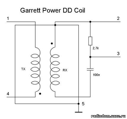

Здравствуйте, уважаемые. Подключил к Кроту датчик от Кощея Х45 (Nel Tornado), плату заказывал у автора. Резонансные частоты 8, 10 и 15 кГц.
Ток на этих частотах соответственно 97, 87 и 72 мА.  Дальность
обнаружения советского пятака по воздуху не больше 28 см. Лучшая
чувствительность на частоте 10 кГц, наихудшая на 8 кГц. Я расспрашивал
компетентного человека, что там внутри кощеевской катушки. Он мне
ответил, что она сделана по образу и подобию Гарретовских АСЕчных
катушек 1 в 1 и с той же цоколёвкой и начинкой (у человека есть выход на
производителя этих МД). Измерения показывают, что с катушкой Rх что-то
необычное, потому, что сопротивление на контактах 2,4 кОм. Я нашёл схему
он Гарретовских катушек и всё понял, там последовательно с катушкой
стоит конденсатор и резистор , смотрите схему. Исходя из всего того, что
я написал можете мне подсказать, есть ли шансы улучшить работу Крота с
этой катушкой, или не в катушке дело? Кощей Х45 может работать на 4-х
частотах 6,8,12 и 19 кГц. Есть ещё снайперка от того же Кощея, но там
результаты ещё поскромнее, сами знаете почему. Попробую уменьшить
ёмкость резонансных конденсаторов для поднятия частоты, вдруг, на более высокой чуйка улучшится? Подключал с учётом, что 4 и 3 выводы горячие, соответственно 1 и 2 экраны. Мне скинули рисунок  разъёма с обозначением выводов и там было указано, где горячий, а где экран.

AndrewДата: Вторник, 26.11.2019, 22:28 | Сообщение # 1898
Точно могу сказать, что катушка от Аси это далеко не лучший вариант для крота. В то-же время катушки от Кощей 20-25 прекрасно подходят Кротам..
rey,   Для анализа мало информации.. Плату брали собранную или сами собирали? Какие настройки, какие конденсаторы стоят в ТХ канале, какой КУ входного усилителя? Баланс?

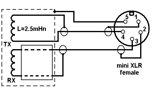

Плату покупал собранную, конденсаторы 0.047мкФ, все три. При большей ёмкости нижняя и средняя(обе) частоты были около 8 кГц, но самая нижняя не работала. Настройки такие усиление 4, 4 , чувствительность 18-20. с шумами игрался по разному, в основном 6 и 2. баланс 375, 195 и 615 на частотах 8, 10 и 15 кГц соответственно.   Коэффициент усиления  входного усилителя я не знаю как замерить, подскажите, пожалуйста, попробую. Меня смущают небольшие токи и конденсатор к катушке Rx. Можете мне и по этому поводу что-то сказать? Соединял согласно этой схемы:

Попробовал, сначала  Тх, а потом  Rx менял местами холодные и горячие - вообще кошмар, можно сказать, что в таких вариантах прибор не рабочий совсем.
