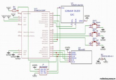

| Цитата sparkingsparking ( ) --Zenit--, уже кино снимайте скорей, как оно там все смотрится ))) Через пару недель наверное кино будет. Кстати читалку можно и без ардуино сделать.Плата только нужна и вот такой проц.В него скетч загрузить можно. https://www.chipdip.ru/product/atmega328p-au
sparkingsparking | Дата: Среда, 20.11.2019, 14:38 | Сообщение # 1856 |
| --Zenit--, надо сделать панельку на ардуину, вставил в нее чип- прошил, проц вытащил и впаял ))))
--Zenit-- | Дата: Среда, 20.11.2019, 18:29 | Сообщение # 1857 |
| Цитата sparkingsparking ( ) --Zenit--, надо сделать панельку на ардуину, вставил в нее чип- прошил, проц вытащил и впаял )))) Можно в ардуино скетч закинуть,потом проц выпаять.Ток вроде фьюзы менять надо.Ардуина от внешнего кварца работает,а для читалки и внутреннего хватит.Лишние детали на плате. Оказывается шьется проц от ардуино тем же программатором USBasp что и Крот только через Ардино IDE. Вот тут инструкция есть. https://u.to/fUfFFg
Сообщение отредактировал --Zenit-- - Среда, 20.11.2019, 18:31 |
sparkingsparking | Дата: Среда, 20.11.2019, 18:47 | Сообщение # 1858 |
| --Zenit--, то есть вот эта схема подходит? А питание 3.3 ему хватит?
--Zenit-- | Дата: Среда, 20.11.2019, 19:55 | Сообщение # 1859 |
| Цитата sparkingsparking ( ) --Zenit--, то есть вот эта схема подходит? А питание 3.3 ему хватит? Эта схема подойдет.Только надо выкинуть одну кнопку и карту памяти и добавить контакты под Тх и Rx.Мой скетч если что под неё можно подправить в плане переназначения контактов. Смотрел уже на неё.Там и плата есть. Насчет питания. Думаю надо на эту плату отдельную микруху стабилизатора 3.3 поставить что бы не брать питание со стабилизатора Крота и сделать для неё инвертор на транзисторе. Подключать напрямую к аккуму. EasyEDA я уже освоил. Схему смарта в ней нарисовал и сделал плату. Можно и эту схему подправить.Основа есть.
sparkingsparking | Дата: Среда, 20.11.2019, 20:03 | Сообщение # 1860 |
| --Zenit--, на одну плату надо все разместить в итоге!
