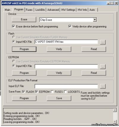

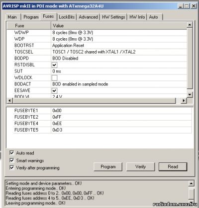

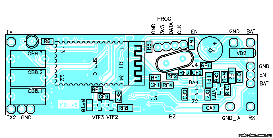

yuriyich594Дата: Понедельник, 22.11.2021, 20:17 | Сообщение # 2746
Сообщений: 42
Приехал программатор.Попробовал перепрошить.Сразу наткнулся на грабли- на монтажной схеме Крот Smart FM (Главная-> Крот Sмаrт->Монтажная схема неправильно указаны контакты для подключения программатора
Должно быть слева направо Clk,Data,3v3,GND.Подумал что все спалил ,но
обошлось.Подключил правильно ,прошил прошивкой которую посоветовал Zenit
.После прошивки МД (напомню у меня плата Крот Смарт ФМ )перестал
работать динамик,и в приложении попросило ввести ключ(пользовался
приложением не ФМ) хотя галочку EESAVE поставил и прошил фьюзы  .Ну
думаю приплыл.Потом вычитал ,что нужно стереть чип перед заливкой
.Прошил прошивкой Крот Смарт ФМ .Ключ не потерял ,но работает с тем же
багом (на G1 балаболит без умолку,видит цели только в миллиметрах от
датчика,фаза не настраивается)НА G2 и  G4 -все хорошо работает. Прошил
прошивкой Крот Смарт LCD -тоже динамик молчит ,ключ не просит,но когда
переключаю на G1 видно по годографу что прибор балаболит.Прошил опять
прошивкой Крот Смарт ФМ с сайта  и думаю наверно нужно забить на
незначительное неудобство ,ведь на G1 я не собираюсь ходить,а на G2 G4
нормально работает.

TCBДата: Понедельник, 22.11.2021, 21:24 | Сообщение # 2747
Сообщений: 2367
Надо же... этот косяк уже исправляли на предыдущей версии платы - и опять вылез...
Хорошо что проц переносит это без последствий.
Надо будет исправить.

yuriyich594Дата: Понедельник, 22.11.2021, 22:50 | Сообщение # 2749
Сообщений: 42
Я понимаю ,что дело не в программе,понимаю что я накосячил когда игрался с приложениями и гаджетами.И мой косяк наверное сидит в eeprom  .Но там же наверно и Ключ ,который не хотелось бы потерять.Уважаемые Кротостроители ПОДСКАЖИТЕ можно стереть EEPROM (ведь наверное там хранятся мои настройки) и останется ли при этом ключ.Я в программировании- полный ноль,поэтому прошу сильно не ругаться.EEprom на всякий случай сохранил ,но стирать пока не буду.Попробую залить прошивки Zenita
P.S. попробовал все четыре прошивки (правда датчик не подключал)может так нельзя  .Частота 12 кГц ,S -15 .На G2 и G4 молчит ,включаю  G1
постоянно пиликает.
Может что не так делаю .Нажимаю сначала ERASE потом PROGRAM на FLASH.
Прикрепления: 4665531.png (11.0 Kb) · 1191618.png (14.0 Kb) · 7046190.png (15.0 Kb)
Сообщение отредактировал yuriyich594 - Вторник, 23.11.2021, 00:18

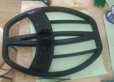

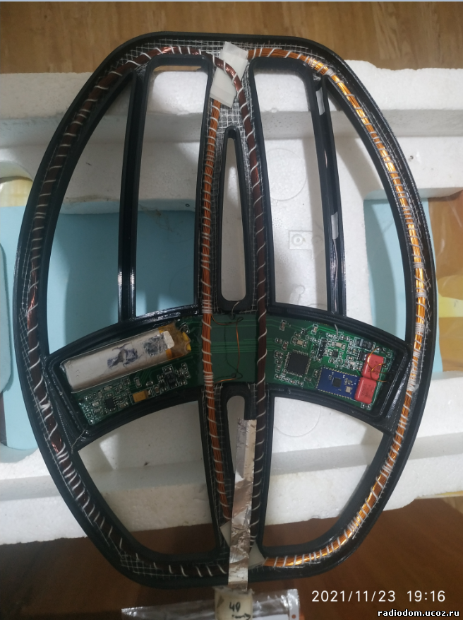

Сделал вот такую беспроводную катушку
Стабильность у платы просто замечательная! Уложил плату в корпус.Верхний экран нанесен,обмотки не уложены при Гейн 4,сенс 20, фильтра 7/1 молчит!
Что бы начала моросить фильтра надо сделать 3/0 ! Баланс при этом ноль!
Уложил обмотки в катушку.Досвел полоской фольги до 30 мВ и какого же было моё разочарование при включении словами не описать! Поет как балалайка! Но есть и хорошие новости.Фантомит только при включенном блютузе что меня естественно не устраивает.
Не знаю что дальше делать.Залить так и ходить с фм приемником или наушниками без блока управления или попытаться заизолировать обмотки каждую в свой экран?
Конструкция очень удачная.Проста в печати.Печатать можно целиком с поддержками  или двумя частями при этом низ печатается без поддержек,а верх с ушами с минимумом поддержек.
Потом это всё дело склеивается.Монтаж платы и обмоток элементарный.Гидростойкость тоже должна быть хорошая.Гнездо зарядки с двойным барьером для воды как и  световодоводы для светодиодов. Ремонтопригодность тоже хорошая.Достаточно вскрыть крышки и все элементы на виду.
Обидно что моросит с включенным блютуз(
Еще вот что думаю.Может зря сделал экран под правой частью платы там  где фм,мк и блютуз модуль?
Прикрепления: 3158046.png (853.4 Kb) · 8310162.png (794.1 Kb)
Сообщение отредактировал --Zenit-- - Вторник, 23.11.2021, 18:52

--Zenit--Дата: Вторник, 23.11.2021, 21:16 | Сообщение # 2759
--Zenit--, интересно во сколько такой размерчик вышел? Идея неплохая так делать!
5шт-700 руб и плюс доставка
Добавлено (23.11.2021, 21:22)
Недавно делал активную акустическую систему для сына с подключением смартфона по блютузу.Были большие наводки от модуля блютуз.Особенно заметные в паузе когда музыка не играла.Что я только не делал,земли разводил звездой и экранировать пробовал ,стабилизаторы дополнительные ставил но это эффекта практически не приносило.Наводки полностью пропали когда запитал модуль от отдельного источника питания.
Здесь немного другая ситуация.Наводки от БТ лезут в обмотки.Плата вне катушки отлично работает.
Посмотрел напруги на обмотке Тх и на выходе входного ОУ осцилографом.Сигнал Тх промодулирован сигналом ФМ 100 МГц.Частоты БТ осцилограф не видит.Полоса пропускания 150 МГц. На выходе ОУ постоянный  шум с частотой 4 Мгц,ну и редкие всплески низкой частоты.
Все микрухи на плате по питанию шунтированы кондерами 100 нан расположенными как можно ближе к ножкам микросхем.По питанию БТ тоже кондер.Входной ОУ питается отдельным стабилизатором.Вне катушки плата очень стабильна
Сообщение отредактировал --Zenit-- - Вторник, 23.11.2021, 21:29
de-si-gnДата: Вторник, 23.11.2021, 23:08 | Сообщение # 2760
Странно почему на плате ТСВ блютуз не шумит
плата V5 горизонтально расположенная в катушке с экраном шумит https://u.to/vnPGGw
Видимо плату нужно ставить все таки вертикально и экранировать катушки.
Сообщение отредактировал de-si-gn - Вторник, 23.11.2021, 23:12
