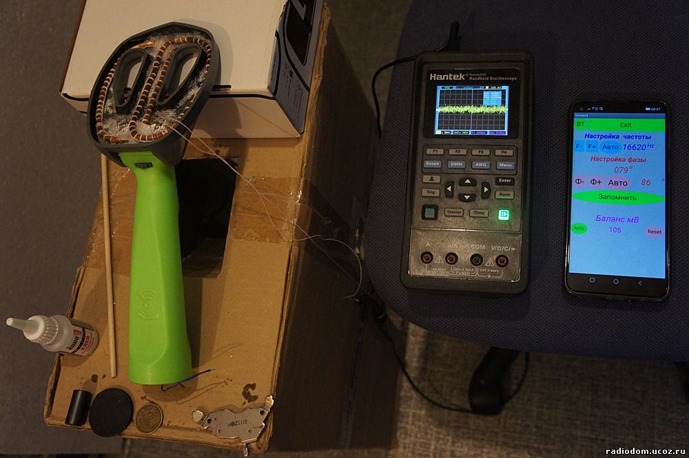

de-si-gnДата: Воскресенье, 14.11.2021, 09:43 | Сообщение # 2727
yuriyich594, я сначала грубо (до 500-2000) свожу осцилографом (чувствительность 10мВ), подключенным параллельно RX.
Ну а дальше все легко сводится по показаниям приложения.
