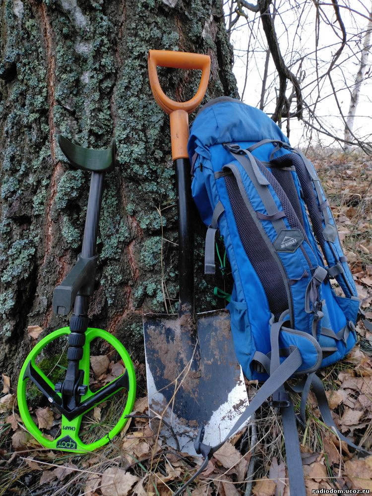

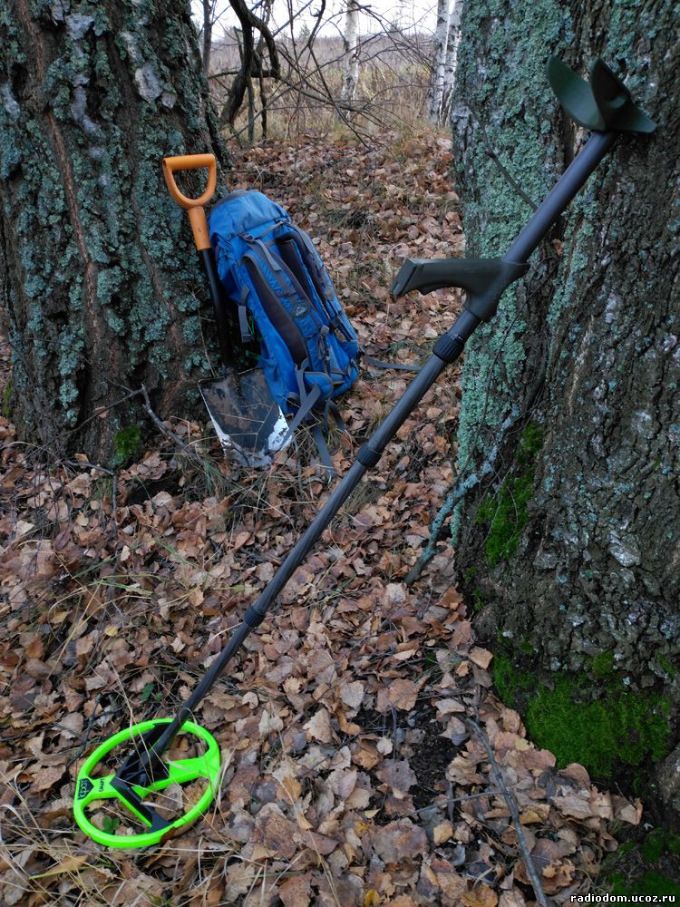

Проверил Смарт катушку в лесу и в воде up
