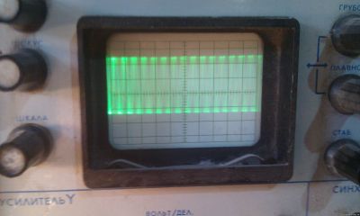

yuriyich594Дата: Воскресенье, 24.10.2021, 18:58 | Сообщение # 2695
Сообщений: 42
Цитата dinamosliven ()
Погулял с прибором еще день, и довольно успешно. На данный момент выводы следующие: морзянит кабель - это 100%, возможно некоторое подглючивание прошивки, возможно недостаточное экранирование датчика, возможно шумит ОУ.
Пока вы гуляли я поработал.Я не зря спрашивал какой операционник стоит по входу(кстати вы так и не ответили).У меня запаян AD8656 сегодня посмотрел что на выходе и вот что я    увидел
это на 1 выв. DA2 .Частота  14 кГц  и она промодулирована частотой
возбуждения AD8656 16MГц
После замены на MCP6022 стало вот  так
К.У. входного каскада около 87 .Прибор стал гораздо тише ,спокойно могу включить G4 (у меня FM поэтому второе значение G по умолчанию) и S16 с датчиком  в квартире и прибор практически молчит.Чувствительность выросла сантиметров на 7-8 .Спасибо большое   Andrew и  Zenit за ценные советы.
P.S. Когда первый раз искал неисправность подключался осцилом после RA8 ,RA9  а там CA5 фильтровал частоту возбуда и все было как бы хорошо.

--Zenit--Дата: Воскресенье, 24.10.2021, 21:02 | Сообщение # 2697
Сдается мне что зря отказались от отдельного стабилизатора напряжения для Рх
AndrewДата: Воскресенье, 24.10.2021, 21:46 | Сообщение # 2698
.Частота  14 кГц  и она промодулирована частотойвозбуждения AD8656 16MГц
Интересно это генерация или наводка, хорошо-бы посмотреть что будет если отключить кварц..
Конечно в кабеле РХ должен быть в экране и желательно ТХ тоже. В идеале кабель где 1 жила в
экране для РХ и 2 жилы в экране для ТХ.
