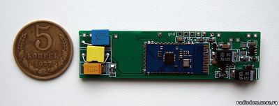

de-si-gnДата: Четверг, 25.11.2021, 12:08 | Сообщение # 2780
Модули БТ одинаковые?
Внешне да, но покупались в разное время, в разных магазинах, оба определяются как BT04-A.
На V3 блютуз перепаял с катушки V1 (старый).
Плата в катушке 2:
В катушке 3:
Прикрепления: 1568741.jpg (128.3 Kb) · 8324371.jpg (49.5 Kb)

--Zenit--Дата: Четверг, 25.11.2021, 18:55 | Сообщение # 2784
Ура! Победил морзянку! Посмотрел осцилом что творится по питанию БТ модуля,а там пила 80 мВ при включенном БТ на звуковых частотах.
Поставил по питанию тантал 47 мкФ и тишина.Можно и больше поставить,но побоялся что при включении МК при зарядке кондера порты погорят.
de-si-gnДата: Четверг, 25.11.2021, 19:51 | Сообщение # 2785
Отлично!  thumbup
С11 на схеме по питанию есть, только на 10 мкф.
Сообщение отредактировал de-si-gn - Четверг, 25.11.2021, 20:04
--Zenit--Дата: Четверг, 25.11.2021, 20:09 | Сообщение # 2786
На моей схеме он тоже есть,но на 100 нан.
Место на плате под тантал 47 мкФ есть. Думаю поставить через резюк 2 Ома как на питании раскачки Тх.
Для модулей БТ которые звук передают кондеры по питанию ставят на 3000 мкФ.
ПЫСЫ.
Тантал в итоге впаял вместо керамики 0805 на 100 нан.Он туда замечательно встал.Керамику припаял прямо на контакты блютуз модуля.
Никакой переделки платы.
Можно заливать.
Сообщение отредактировал --Zenit-- - Четверг, 25.11.2021, 22:30
