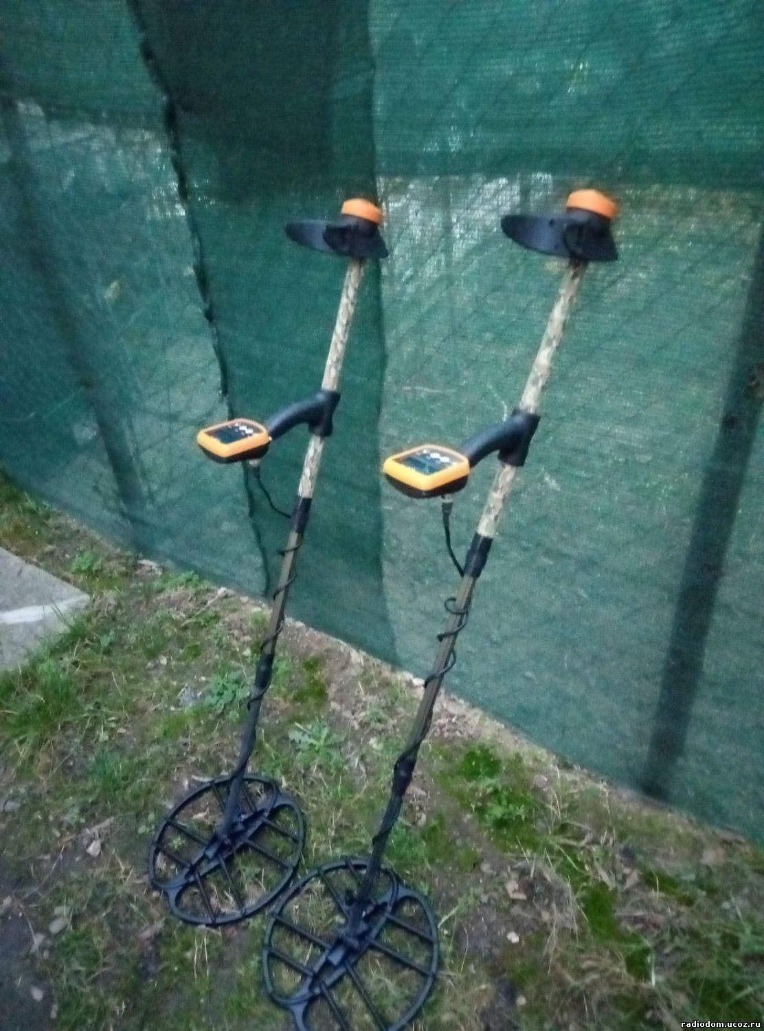

mongol791Дата: Четверг, 19.12.2019, 18:30 | Сообщение # 993
Хотя в таком варианте(фото)) очень неплохо тоже. Еще раз спасибо АВТОРУ!!!
Прикрепления: 5960798.jpg (220.2 Kb)

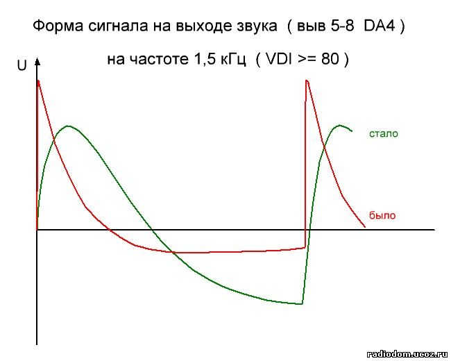

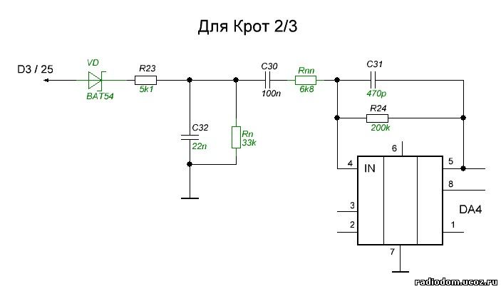

Год назад устранял в канале звука небольшие помехи при отсутствии звукового сигнала контроллера.
http://www.radiodom.org/forum/7-40-28332-16-1546115552
http://www.radiodom.org/forum/7-40-28336-16-1546172481
Потом добавил резистор 3,3ком последовательно с С30 для устранения небольшого "шипения" УНЧ ( КРОТ2-3_V3-02 ).
Этим летом перешел на схему звука 10 тонов (krot_rating10) - понравилось. Но звучание сигнала при поиске , особенно при высоких VDI , вносило некоторый дискомфорт.
После доработки моего Крот 2/3 его звучание улучшилось .
Настройку выполнял с тоном на частоте 1,5кгц ( VDI>=80 )
Фрагмент схемы изменений , остальное по авторской схеме. Новые компоненты и измененные значения номиналов выделены зеленым цветом
В итоге нет помех и шумов при отсутствии звукового сигнала контроллера, улучшено звучание схемы звука 10 тонов при поиске.
Крот нормально работает и без всех этих изменений.
Ни в коей мере не призываю что-либо менять в вашем МД , особенно при отсутствии необходимых навыков работы и инструментов - сломаете прибор  smile

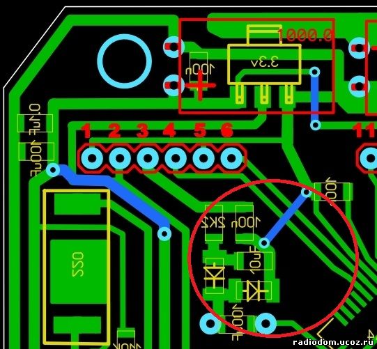

sparkingsparkingДата: Пятница, 27.12.2019, 13:58 | Сообщение # 998
А я просто минус от инвертора питания на экран отрезал, что под проц шел, и кинул на стабилизатора минус, и шумов вообще нет.

sparkingsparkingДата: Суббота, 28.12.2019, 10:25 | Сообщение # 1000
TCB, кружочком обвел доработку. Такая мелочь, а полностью заткнула шум  в динамике.
Прикрепления: 7819804.jpg (66.8 Kb)

TCBДата: Суббота, 28.12.2019, 16:12 | Сообщение # 1002
Сообщений: 2376
Я то теперь понял в чем заключалась доработка, но Вы ее показали на своей плате (трассировку которой изменили под себя). Поэтому для многих участников форума эта информация мало что даст - ведь кроме как у Вас таких плат больше ни у кого нет...
