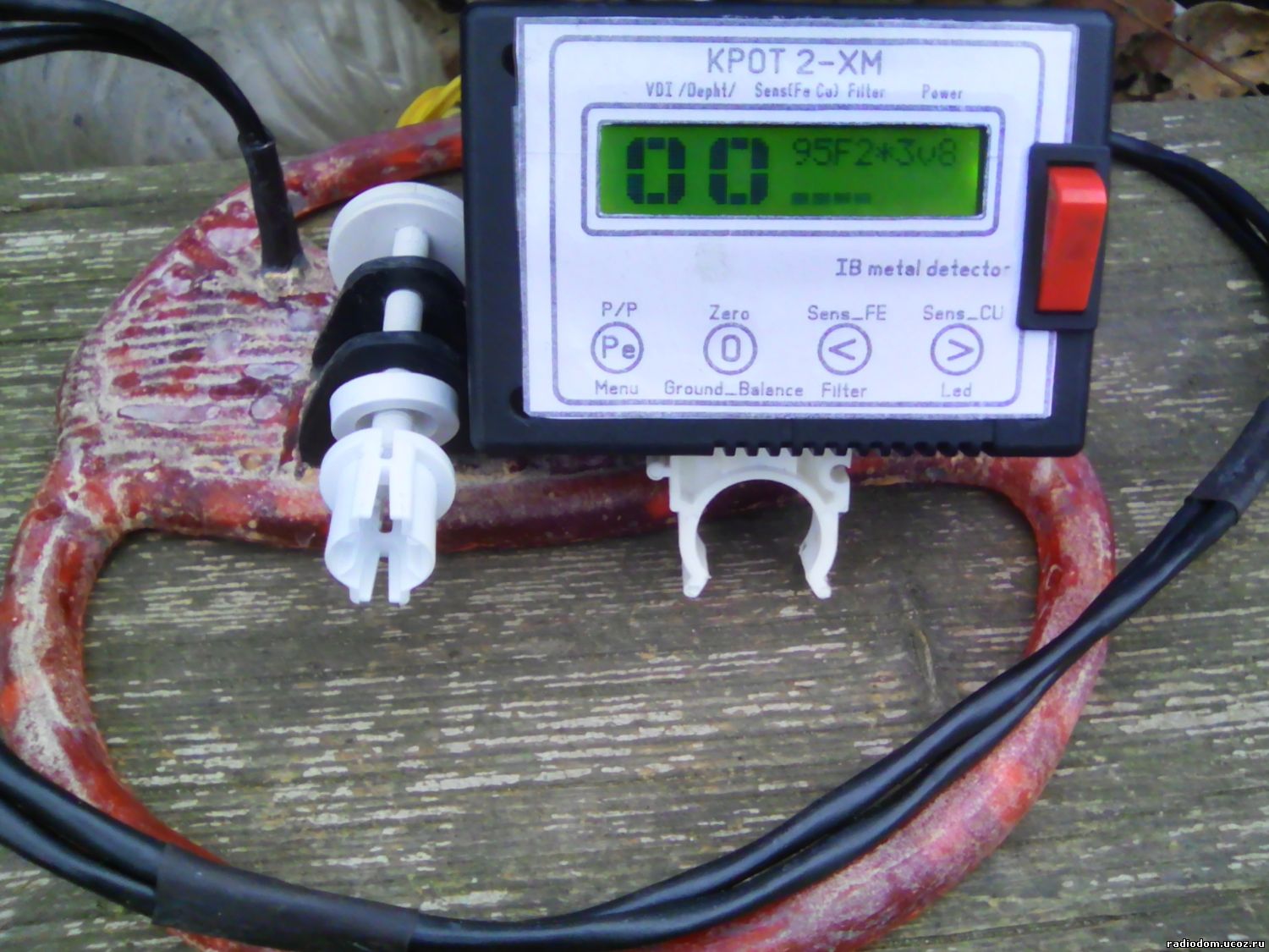

apeksДата: Вторник, 12.11.2019, 15:02 | Сообщение # 968
Сообщений: 45
слепил "порнографию"
3D принтер нужен "позарез"
Прикрепления: 4868149.jpg (214.5 Kb)
--Zenit--Дата: Вторник, 12.11.2019, 16:27 | Сообщение # 969
Сообщений: 1562
Награды: 32
Репутация: 48
Главное что бы работало.Вид на скорость не влияет.

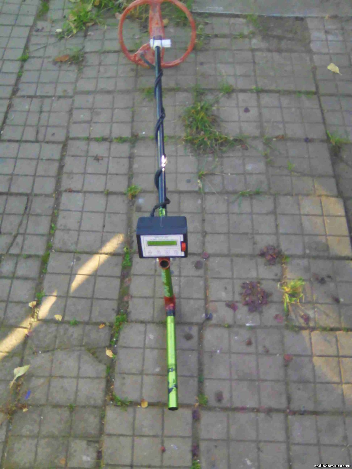

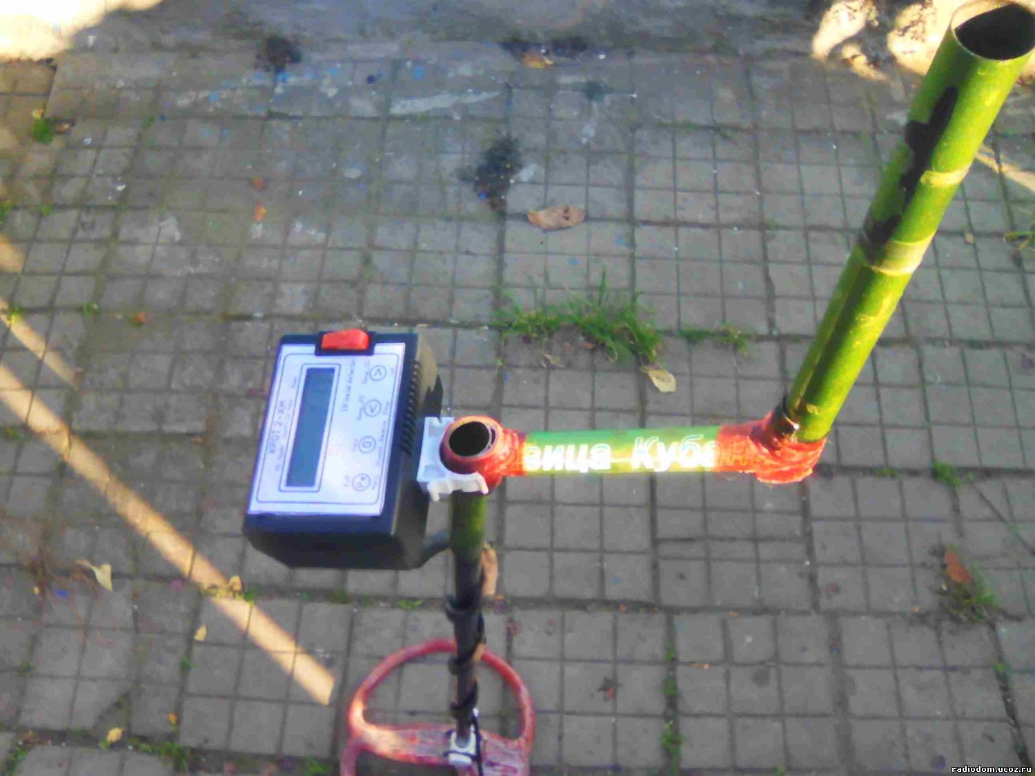

apeksДата: Воскресенье, 17.11.2019, 13:54 | Сообщение # 971
Сообщений: 45
на штанге пока недоделке, радует четкое ВДИ на "мусорном" участке если захватил цель то держит его независимо от глубины проводки, разница в захвате цели и начало определения ВДИ в пределах пары сантиметров. на данном датчике диаметр 24см дальность на пятак в воздухе 27-30см в сорном грунте минимум 22см. RX когдато готовился для квазар авр 220витков TX 45витков. ток накачки изза грунта убавляю до 30-50мА, усиление 2(два кубика и если увеличить начинает балабонить на вышку сотовой рядом, сначала думал глючит а потом поводив датчиком как "фрицы искали партизан" понял что это "эфир цивилизации", катушки экранированы фольгой с МБМ

думаю вконтакте передумают отрезать уши хомуту с введением длиииного болта с корпуса в штангу
Прикрепления: 4558432.jpg (161.8 Kb) · 8865655.jpg (167.5 Kb)
