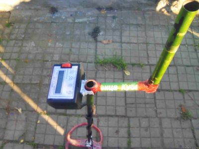

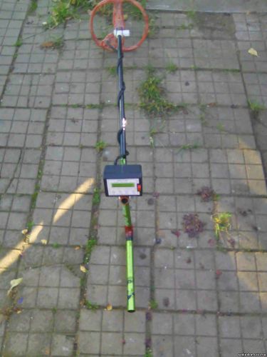

apeksДата: Воскресенье, 17.11.2019, 13:54 | Сообщение # 967
Сообщений: 45
на штанге пока недоделке, радует четкое ВДИ на "мусорном" участке если захватил цель то держит его независимо от глубины проводки, разница в захвате цели и начало определения ВДИ в пределах пары сантиметров. на данном датчике диаметр 24см дальность на пятак в воздухе 27-30см в сорном грунте минимум 22см. RX когдато готовился для квазар авр 220витков TX 45витков. ток накачки изза грунта убавляю до 30-50мА, усиление 2(два кубика и если увеличить начинает балабонить на вышку сотовой рядом, сначала думал глючит а потом поводив датчиком как "фрицы искали партизан" понял что это "эфир цивилизации", катушки экранированы фольгой с МБМ

АРСЕНАЛДата: Воскресенье, 17.11.2019, 19:29 | Сообщение # 968
Это плохое решение.Если уже фольга,то лучше кухонная,для запекании в духовке.
fedya_valkiДата: Воскресенье, 17.11.2019, 20:54 | Сообщение # 969
А лучше графита ещё никто ничего не придумал, не зря буржуи графитят свои датчики, или вообще из токопроводящей пластмассы делают как Тесоро!
apeksДата: Воскресенье, 17.11.2019, 21:06 | Сообщение # 970
Сообщений: 45
кухонная фольга толстая, получится много инородного металла в датчике а по выбору с конденсаторов много встречал совет пользовать именно с советских МБМ, с остальных не такие хорошие отзывы
по работе МД со стороны фольги неприятностей не замечено (хотя правда опыта мало с IB), с графитом пока  связыватся не буду (не хочется портачить корпуса датчиков)

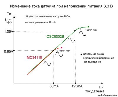

Для тех кому не хватает тока в датчике. smile
Предлагается замена   MC34119 на CSC8002B в канале Тх. Идея не нова , кто захотел - тот уже давно поменял  smile
Себе несколько лет назад еще при изготовлении МД установил LM4871 ; MC34119 даже не пробовал - не понравилась по документации.
Сейчас на Украине множество предложений с микросхемами 8002 от разных изготовителей .

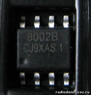

Решил проверить чем же различаются MC34119 и CSC8002B . MC34119 куплена давно , изготовитель UTC. CSC8002B от AMS приобретал по 4грн/шт. тут  https://u.to/_WfoFg , маркировка 8002B.
На фрагменте платы от Крота был собран усилитель Тх по схеме
http://www.radiodom.org/_si/0/56738766.gif   KPOT-RAITING
Цоколевка обеих микросхем совпадает. Дополнительно на CSC8002B нужно соединить между собой выводы 2 и 3.
Результаты измерений указаны на рис
Основное различие - у новой микросхемы выходное напряжение (и соответственно ток ) в полтора раза больше чем у MC34119 при одинаковом питании 3,3В.
Измерения проводились  с  подключенным датчиком . Напряжение измерялось на выводе 8 микросхемы ; ток - на резисторе 1 Ом включенном  последовательно с катушкой Тх датчика . Использовался милливольтметр  В3-38 . Контроль формы сигнала производился осциллографом ; источник сигнала - генератор НЧ со встроенным частотомером.
Потом была заменена микросхема в блоке Крот2/3 на CSC8002B . Результаты измерений подтвердились в рабочем приборе с датчиком.
В итоге были проверены 3 экз микросхемы CSC8002B с одинаковым результатом. Случаев ВЧ генерации ( как в LM4871 ) выявлено не было.
С другими клонами микросхем 8002 , а их почти десяток в продаже, - могут быть варианты smile

--Zenit--Дата: Воскресенье, 08.12.2019, 11:03 | Сообщение # 974
Раз уж у вас микросхема запаяна и есть осцилограф проведите пожалуйста ресурсные испытания. Выставьте максимально возможный ток без искажений сигнала и оставьте металлоискатель включенным часа на два,три,а потом после того как микросхема нагрелась посмотрите как изменилась форма сигнала.В инете пишут что после прогрева эти микросхемы(во всяком случае их дешевые китайские аналоги) начинают искажать сигнал.Надо выяснить так это или нет.
Сообщение отредактировал --Zenit-- - Воскресенье, 08.12.2019, 11:04
4ff5fd2Дата: Воскресенье, 08.12.2019, 20:00 | Сообщение # 975
Сообщений: 642
скорее всего у них дохнет аккумулятор  smile
Провел испытания на термоустойчивость на макетной плате - расплавлял несколько раз сплав Розе на корпусе микросхемы паяльником - неискаженное напряжение на 8 Ом как было 1,05 V~ , так и осталось.
Ток потребления микросхемы без сигнала около 2ма ; при 1,0 V~  - 58ма ,при этом ток в нагрузке 8 Ом  - 125ма.
При подключении нагрузки 6 Ом  неискаженное переменное напряжение 1,0 V , ток 167ма , потребление 80ма.
При питании 3,3 В и нагрузках 6 - 8 Ом рассеиваемая мощность на микросхеме не превышает 100
милливатт , даже не была теплой  smile
При всех измерениях параллельно R2=1 Ом был подключен конденсатор 220мкф полимерный с низким ESR (как на ранних схемах ) . Без него на нижней полуволне ограничение на 100 мВ больше ; в итоге выходное переменное напряжение Tx примерно на 70 мВ меньше.
