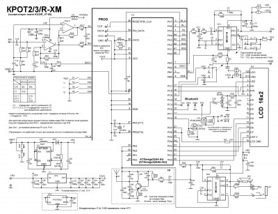

TCB | Дата: Четверг, 12.07.2018, 20:47 | Сообщение # 788 |
Сообщений: 1930
| Вот схема в свете последних веяний:

Andrew | Дата: Четверг, 12.07.2018, 21:16 | Сообщение # 789 |
Сообщений: 7536
| Цитата TCB ( ) Лучше бы что нибудь полезное сделали.. Они только читать умеют...)
Цитата TCB ( ) Вот схема Спасибо!
