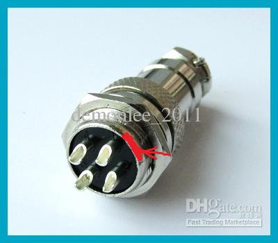

Если припаять провод в указанном месте (и соединить его с общим на плате) - можно считать весь разъем заземленным (если свинчены вместе обе половины)?
Прикрепления: 3065669.jpg (28.5 Kb)
АРСЕНАЛДата: Четверг, 07.11.2013, 17:20 | Сообщение # 78
Q290, Конечно!Так все и делается.Это место лужу с кислотой паяльной, после промывки - все вери гуд!

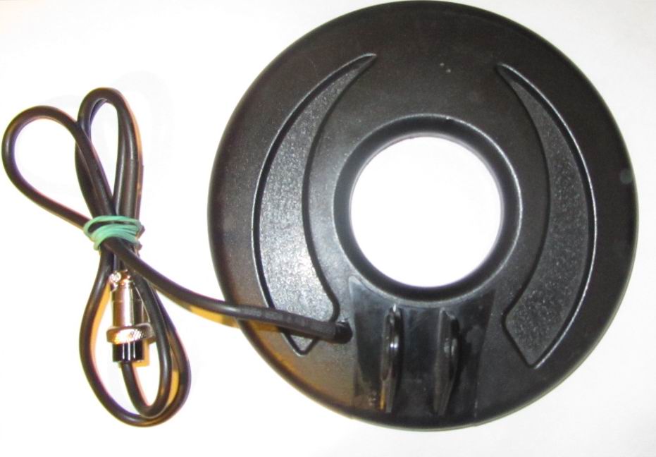

Вот такой датчик - "снайперка"   для пляжа и "мусора"   у меня получился, за один день.
TX   - 170 мм   55  вит.  0.5 мм
СX   - 90 мм  ~27  вит.  0.5 мм
RX   - 80 мм    250 вит.  0.18 мм
Частота 8.7 кГц,  Ток 100 мА,  Сведение 50 мВ.
Тест по воздуху:
Пятак СССP        25 см
1 коп СССР         20 см
Au сережка (1 г)  12 см
Прикрепления: 8139545.jpg (66.0 Kb)
януковичДата: Четверг, 07.11.2013, 22:52 | Сообщение # 80
Это корпус от "Баунти-Хантер?" И также я такое заметил... Не большая розница в дальности обнаружения (маленькая монетка и большая)... То-есть, как пишет Андрей 1 коп. и 5 коп (разница в весе монет в 5-ть раз)... всего навсего в 5 см....

Вот такой датчик снайперка ( для пляжа и "мусора" )  у меня получился.
А фото "подошвы", пожалуйста!
И фото серьги, тоже... Серьга серьге рознь! А если ещё и застёгнутая, то она не меньше однокопеечной монеты должна звенеть!
Замеры проводились по воздуху, или на пляже?
Куда подключена СХ? И какая частота RX?

AndrewДата: Воскресенье, 10.11.2013, 11:51 | Сообщение # 85
Сообщений: 7575
СХ последовательно с TX  частота RX ~10.6 кГЦ, кондер 22n.
януковичДата: Воскресенье, 10.11.2013, 12:18 | Сообщение # 86
Значит ли это, что частота РХ настроена выше частоты резонанса ТХ? А на сколько? Как сбалансировался датчик (легко, или с трудом)? Если настраивать таким способом, то как датчик терпит температурный дрейф (в сравнении с стандартной настройкой)?
AndrewДата: Воскресенье, 10.11.2013, 12:37 | Сообщение # 87
Сообщений: 7575
Конечно 10.6-8.7=
Датчик сболонсироваля лекго "по кроту" после того как поменял концы RX ...
Насчет дрейфа пока не чего сказать.Не проверял...
кОп@чДата: Воскресенье, 10.11.2013, 18:30 | Сообщение # 88
Сообщений: 60
Andrew, так будет фото обратной стороны датчика?
AndrewДата: Воскресенье, 10.11.2013, 18:51 | Сообщение # 89
Сообщений: 7575
Зачем?
кОп@чДата: Воскресенье, 10.11.2013, 21:28 | Сообщение # 90
Сообщений: 60
Зачем?
Естественно, хотелось бы посмотреть...
