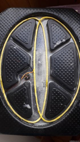

Клепаєм термо стабільний датчик.В світлинах,без коментарів.Результат з часом буде на відео.

На САМОКРУТКАХ,результат такий самий 40 -45 см,на 5 коп.  https://www.youtube.com/shorts/8bksyICUYZg       .
Прикрепления: 0838711.jpg (328.9 Kb) · 6196456.jpg (167.1 Kb) · 8649854.jpg (170.8 Kb)
