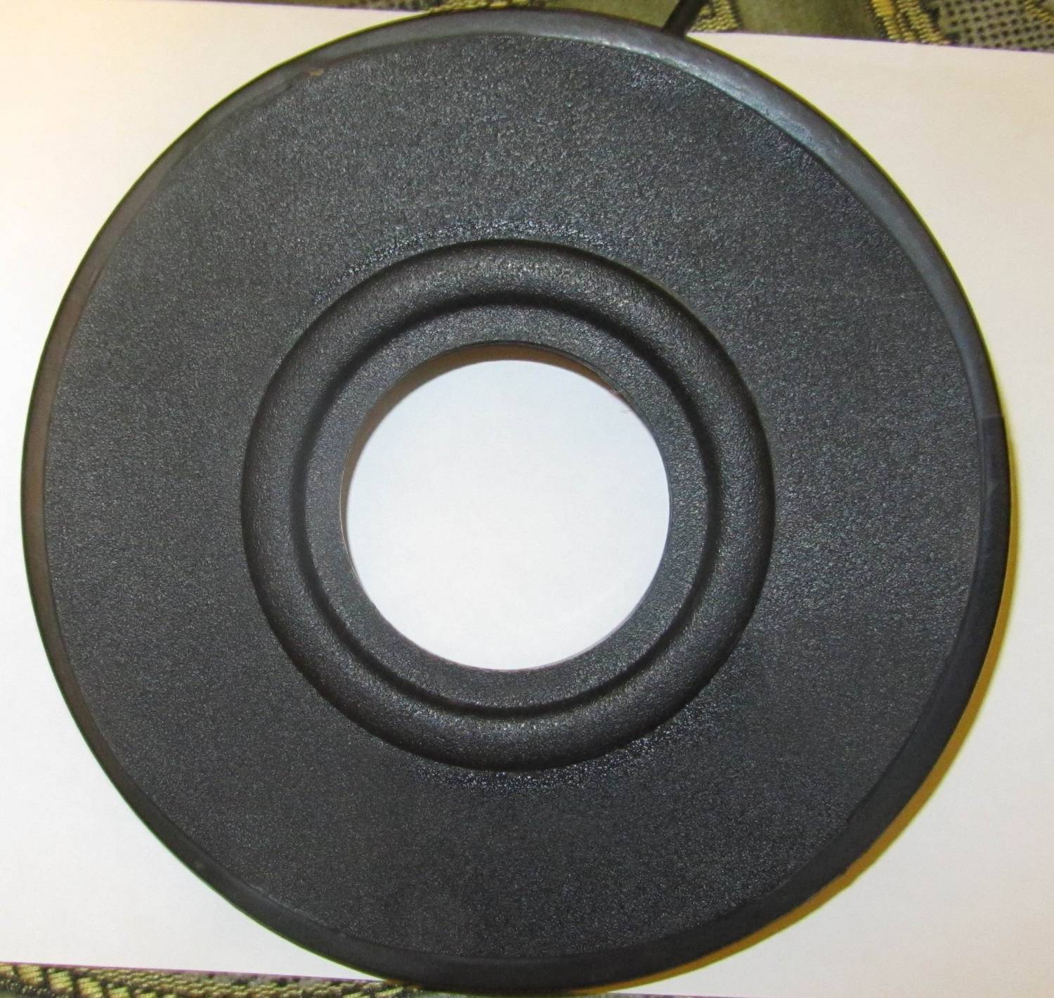

AndrewДата: Воскресенье, 10.11.2013, 21:50 | Сообщение # 91
Смотрите...
Прикрепления: 8792815.jpg (265.1 Kb)

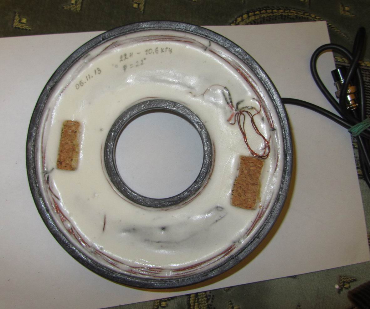

AndrewДата: Воскресенье, 10.11.2013, 21:53 | Сообщение # 92
А вот и внутренности на всякий случай..)
Прикрепления: 4527409.jpg (138.2 Kb)
кОп@чДата: Воскресенье, 10.11.2013, 22:25 | Сообщение # 93
Сообщений: 60
Спасибо, всегда интересно посмотреть, кто как делает.

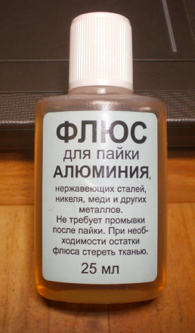

АРСЕНАЛДата: Понедельник, 11.11.2013, 23:08 | Сообщение # 101
Вот таким флюсом паяю алюминий -
Сделано в Рязани.
Прикрепления: 5363694.jpg (55.0 Kb)

януковичДата: Понедельник, 11.11.2013, 23:23 | Сообщение # 102
Алюминий, это хорошо... А такую стальку чем припаять надежно можно? Стыкались с таким (непонятно-стальным) экраном кабеля?
