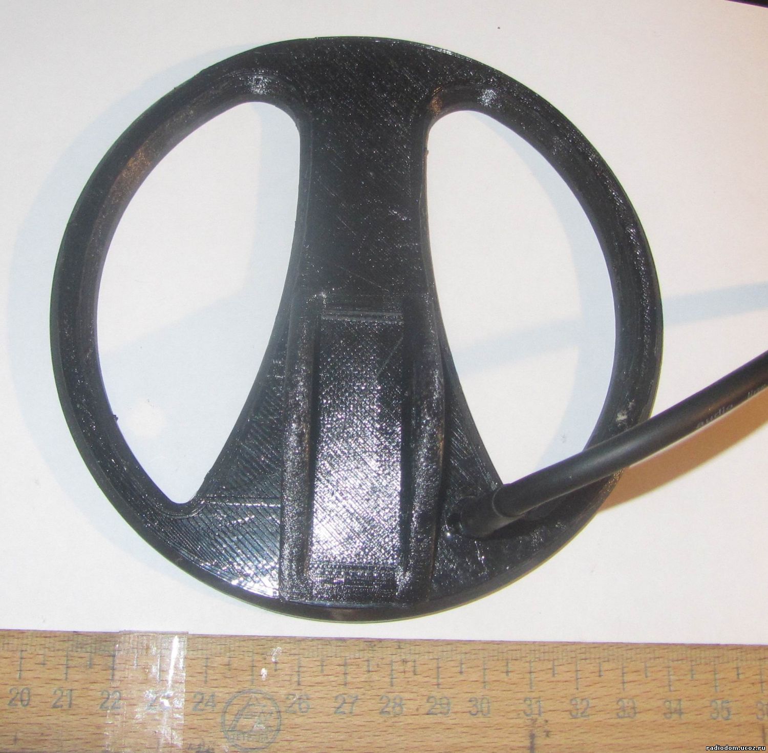

Сделал себе снайперку, вес 150 гр., корпус от "Гнома" печатан на принтере,  75  и 150 витков
25 см на 5 коп СССР..
Прикрепления: 3193143.jpg (263.2 Kb)

 Разболанс обязательно придет! Если не ночью то днем может и не завтра..)
 Но это не смертельно, как с ним бороться тут уже неоднократно говорили...
