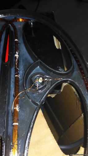

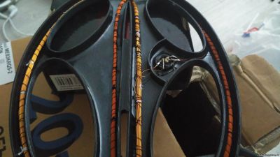

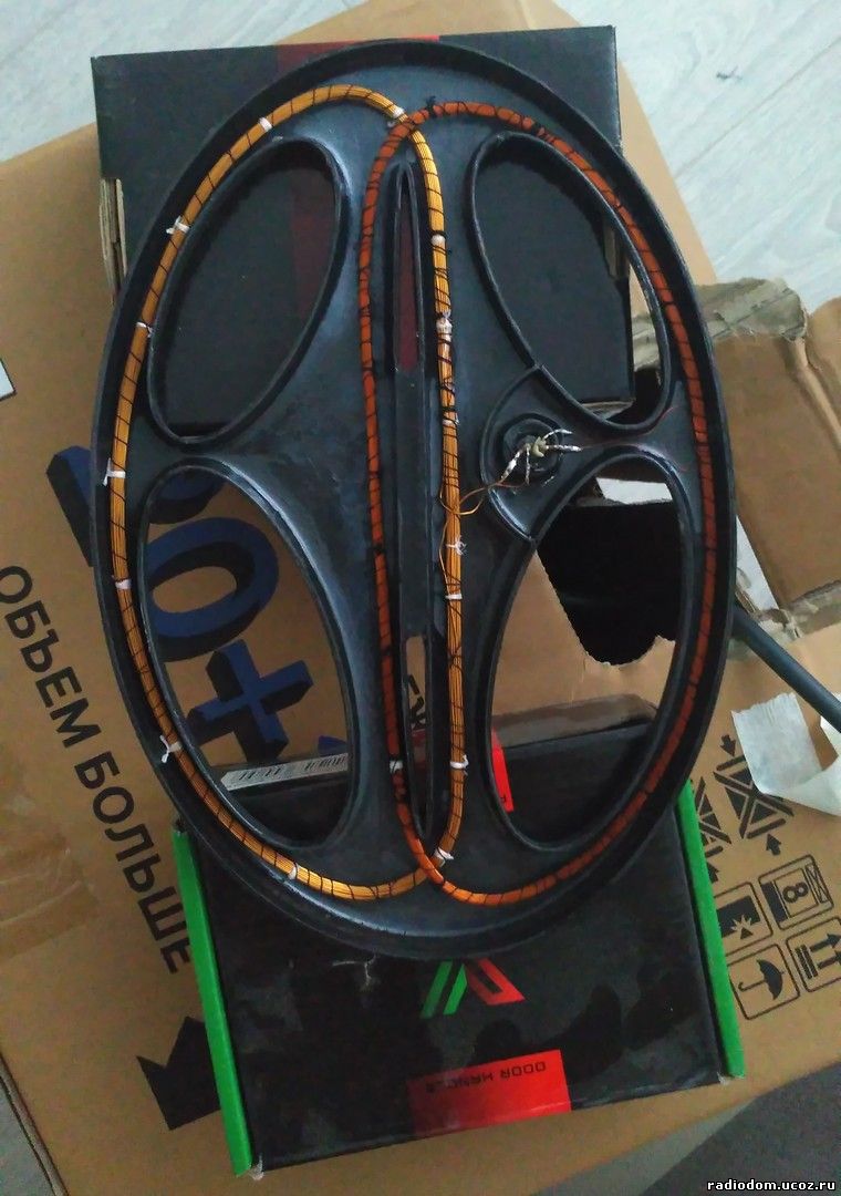

Это просто фото процесса изготовления, начало http://www.radiodom.org/forum/7-36-25423-16-1520015598 дополнил несколькими фото, но без заливки, для порядка так сказать smile
Данную ветку прочитал от начала до конца, вроде с большего всё понятно и легко, в теории.Хотел бы узнать, какие Вы готовите пропорции смеси для экранирования датчика, в частности на основе Дракона\графита\жидкости снятия лака или спирта? Я делаю на глаз: клея и жидкости по 1 условному объёму, графита пол объёма, консистенция же смеси как 16% сметана.
Датчик планирую заливать как и в прошлый раз, где то за 4 заливки.
Опять же, вопрос к бывалым, как я понял из прочитанного, настоятельно желается применение со смолой какого то заполнителя, как для облегчения так и для жесткости, что можно из подручного использовать?

януковичДата: Вторник, 04.09.2018, 19:38 | Сообщение # 2104
1707, для армирования, из простого и общедоступного, можете использовать стеклоткань (нужно обжечь над газом), или стекловолокно. Эти товары можно купить в строительных магазинах. Как наполнитель, используют пенопласт и микросферу. Подробности ищите на сайте.
Экранируют, и прокладывают луженку, с обеих сторон датчика, и графитом мажут с боков так-же. Если применяете графит, с адекватным сопротивлением, то разрывы делать необязательно.
Для Крота, лучше делать датчик без резонанса, на частоту около 13 кГц. Данные есть на главной странице прибора.
П.С. Еще не рассмотрел у Вас на фото "подстроечной петельки". Сделайте сантиметров 5-7, на холодном конце ТХ. Еще... перед нанесением графита, внутреннею часть датчика обработайте вначале мелкой, а потом процарапайте крупной наждачкой. Те какашки с термоклея, убрать до минимума, очень много навалили... Удачи!

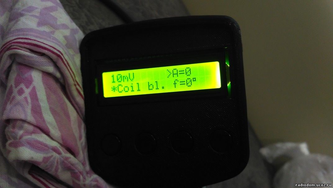

Сообщений: 160
Стоит ли стремиться сводить к 0, или можно спокойно "крутиться" до 200мВ, в виду термостабильности?
януковичДата: Среда, 05.09.2018, 04:27 | Сообщение # 2106
1707, здесь не так важно "свести", как "удержать"... При заливке баланс уйдет, при застывании очень может уйти, при покрытии дна графитом с луженкой, еще чуть усунет. Далее... прогрев на солнце, похолодание, термостабильность очень могут повлиять на баланс, а в какую сторону (в +, или -) трудно угадать. Так-что сводите ближе к "0" и там старайтесь его держать обеими руками.  smile

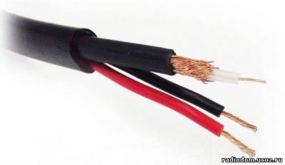

Доброе утро. Использовал ли кто такого рода кабель для датчиков и каковы результаты, стоит ли?
