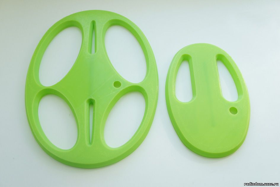

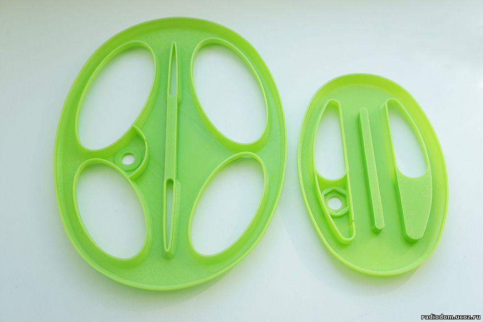

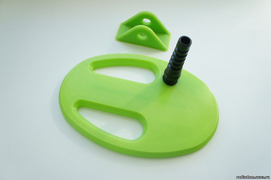

Для тех, кто хочет поэкспериментировать. Снайперка для 3D 18х12 см
Еще весной нарисовал, напечатал, заграфитил, намотал обмотки.... но пока еще так и не залил:) Поэтому не проверена!
Прикрепления: 4472097.jpg (71.0 Kb) · 9065691.jpg (39.6 Kb) · 7510690.jpg (55.0 Kb)

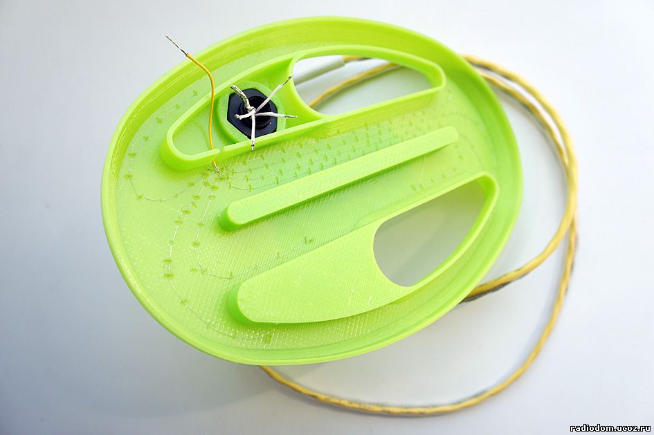

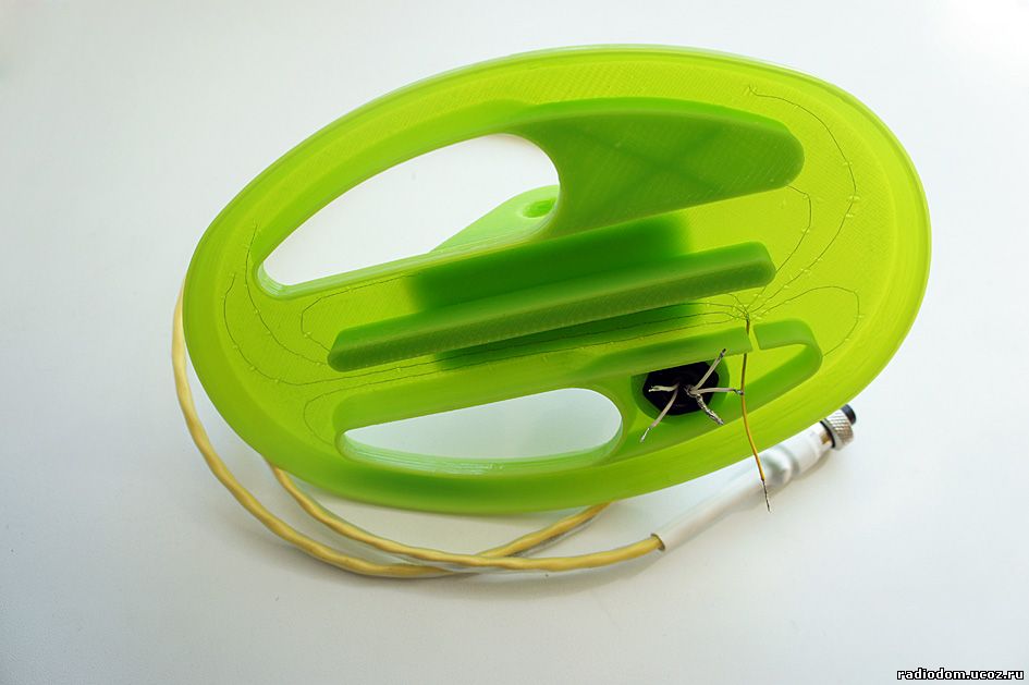

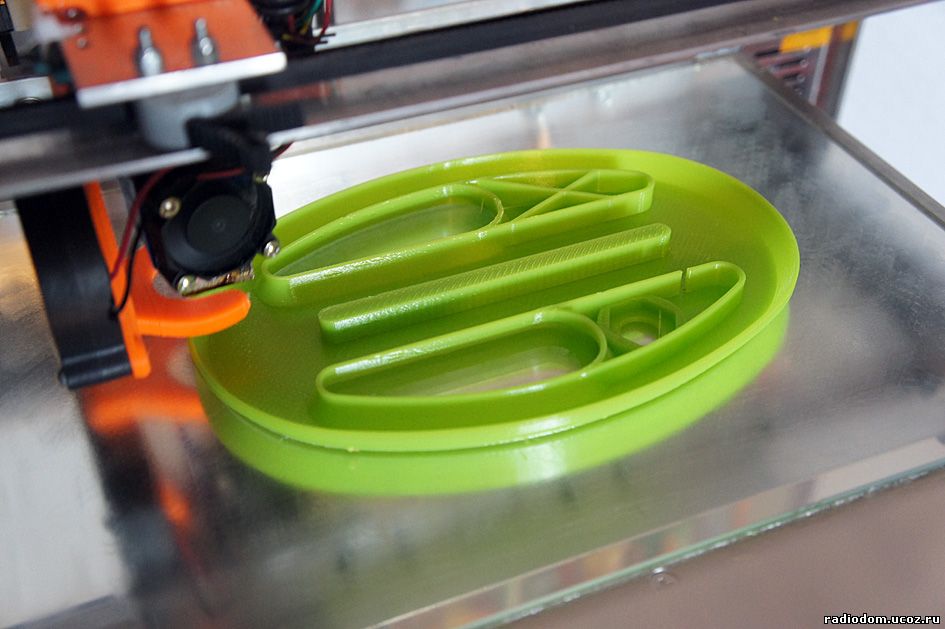

de-si-gnДата: Четверг, 25.10.2018, 13:08 | Сообщение # 2159
Файлы для печати и намотки
Прикрепления: 6101423.jpg (49.5 Kb) · 2623637.jpg (35.1 Kb) · 8676871.jpg (45.4 Kb) · Kat_18x12.rar (226.1 Kb) · Kat_S_18x12.pdf (6.9 Kb)
