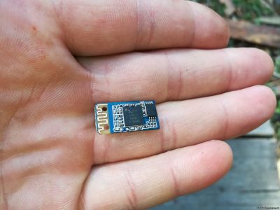

Andrew, я включил блютуз в настройках, вышел из меню, перезагрузил прибор. Включил на телефоне поиск устройств, но он ничего не находит. Проверил модуль на компьютере - он рабочий, файлы передаютя, светодиод моргает, а на кроте не светится. Питание на нем есть, замерил.
Модуль который вы используете можно подключать к компьютеру через юсби? Может его нужно как то согласовывать или работают они по разному, я в этом не разбираюсь и не могу правильно изложить мысль.

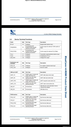

В блютузе используется микросхема 41b14 3a06u по даташиту посмотрел, uart tx - вывод j10, uart rx - вывод h9. К ним и нужно подключаться?

prosvetekvator, В Кроте интерфейс "RS232"  и самого обмена не будет потому как у вас "ЮСБ". Но увидеть почему бы нет...
