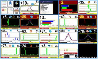

Далее что касается графического оформления приложения.
Есть такой прибор как White's Spectra V3i.
Вот его скрины экрана.
Что скажите про подобный вариант?

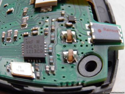

Вот то что в Деуса применено.
Чуть описания.  http://arduino-diy.com/arduino-NRF24L01-radio-peredatchiki
Прикрепления: 1094747.jpg(98.1 Kb)
potashovДата: Суббота, 02.12.2017, 09:23 | Сообщение # 6
Сообщений: 148
Это дешевый радиоканальный чип. В китае продают на вес ))). Общается с внешним миром посредствам spi интерфейс. Штука не плохая дляпостроения концепции навроде деуса. Когда в катухе у вас стоит контроллер + tx/rx перифирия + 24l01 + питание конечно. Ответная часть 24l01 + контроллер + кнопки и звук + lcd. Пейджер короче. Тема в пользу отказа от кабеля катушка - голова. Штука хорошая, но не в этот раз.
