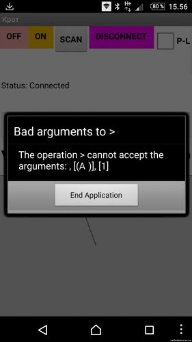

Having trouble with byte to Hex conversion ?
Прикрепления: 2487756.png(105.4 Kb)

Such an error on 2 applications?

BluetoothLE is still buggy, maybe there is fault...
Try with latest version : https://drive.google.com/open?id=12UGDyLFf9om3zJaSfyxgJL1VgNhAL2TW
Добавлено (14.02.2018, 19:36)
https://drive.google.com/open?id=1KNe8lFSH7AWt-fNbbKyPQE53uuUFoBNc
PUSK текст Помошь по Текст1 ... Nothing.. led on off nothing.. exit no...
Добавлено (14.02.2018, 20:31)
Andrew,  Try fault finding,, Open emulator, if needed update....
Then in "Blocks", right click on suspected functions, and select "Do It"...
If fault, then there comes Error message with explanation...

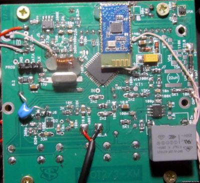

Прошло 3+ месяца от начал этой  темы и хочется подвести некоторые итоги. Что мы имеем на сегодня..
Плюсы:
Имеем новую плату, модем "НС-06" под "блютуз 2.0+",  новую прошивку "Рейтинг+" и новое приложение с таким-же именем.
Минусы:
Не имеем профессионального программиста для написания приложения под "Андроид "и  не имеем быстрого блютуза 4.0+
Так что пока довольствуемся тем что есть..)
Так выглядит новая односторонняя плата с ФМ , Блютуз модемом и   3 переключаемыми частотами!
Здесь небольшое видео по теме -  https://www.youtube.com/watch?v=pqJgqFG009Y
ПС. Отдельное спасибо комраду  Поташеву за наданный  импульс и надеюсь его еще увидеть в этой теме!
Ну и ждем красивого видео от нашего уважаемого дизайнера de-si-gn !)
Прикрепления: 8357949.jpg(251.0 Kb)
