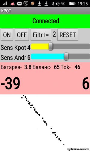

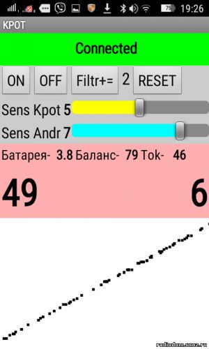

AndrewДата: Четверг, 28.12.2017, 20:20 | Сообщение # 190
Сообщений: 5749
Награды: 6
Репутация: 69
Успокоились?  Подброшу дровишек...)
Угадайте 3-й предмет?..)
Прикрепления: 2232390.png(58.1 Kb) · 4539285.png(59.0 Kb) · 1090224.png(55.2 Kb)
И не цвет, и не чер-мет.. Так выглядит душа человека? angel2

AndrewДата: Пятница, 29.12.2017, 11:40 | Сообщение # 194
Сообщений: 5749
Награды: 6
Репутация: 69
 Если это душа, то очень не спокойная...)
Цитата Anko ()
круглая жестянка железная
Точно! Железная баночка от канифоли, которая "звенит" красивым цветным сигналом..
